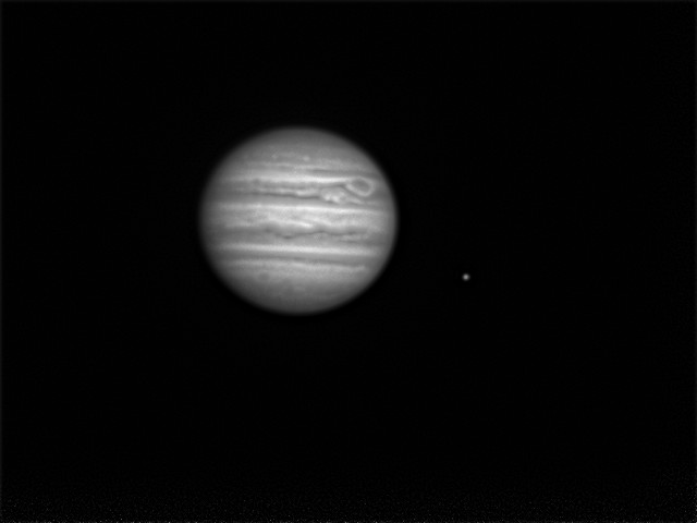

pour le planetaire elle est vraiment bien , autant qu'une DMK
j'ai utilisé aussi une DMK pendant un moment , c'est les 12bits et le port ST4 qui m'ont convaincu
voila jupiter avec juste 107mm et une barlow 5X à la Inova

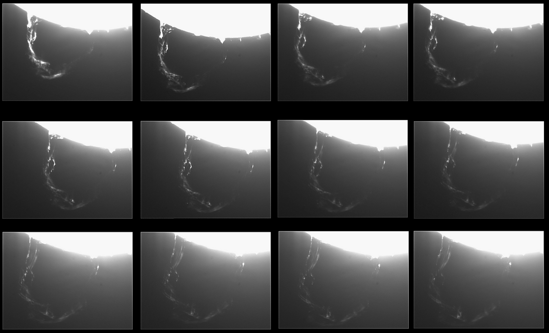

et voila une CME l'année derniere au PST prise entre 11h05TL et 11h15TL en 8 Bits à 60 images seconde, video de 20 secondes sur chaque image
bref autour de 300 euros je prefere largement une Inova avec tout ça qu'une DMK vieillissante sans prise ST4 ;)
