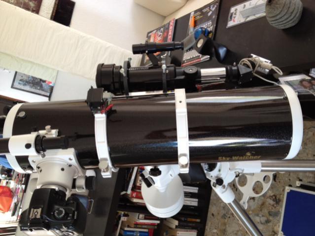

comme certains le savent, je suis entrain de m'essayer à l'autoguidage.

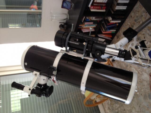

Pour ce faire j'ai acquis, il y a quelques temps, une petite travelscope 70/400 sur laquelle je met ma Toucam Pro 2, oui mais voila avant d'acheter les anneaux qui vont bien avec son support, j'ai bricolé un petit truc histoire de voir un peu où mettre tout ça sur mon tube (sw150/750) afin d'avoir un équilibrage qui tienne la route.
Oui mais voila, ne voulant pas devoir me mettre dans une position plus qu'inconfortable pour regarder dans le chercheur, j'ai opté pour une position qui apparemment me convient à peu près, mais du coup, sur les conseils d'un nouveau copain astram rencontré à Calern, la lunette se retrouve donc à l'opposé mais à un endroit où je ne peux y fixer proprement par la suite tout ce qui va bien :(
En tout cas à priori, car peut être avez vous l'astuce qui me le permettras :) Vous le verrez sur les photos jointes.
Ma question est donc la suivante, comment fixer l'ensemble d'autoguidage, qui va bien, dans ces conditions???
Je rappel que je voudrais éviter de me contorsionner!! Mon dos vous en sera reconnaissant ;)
La lunette doit-elle se retrouver absolument à l'opposé de l'APN?? Ce qui, en y réfléchissant un peu, paraît logique!!
Car la solution "propre" serait de fixer une nouvelle queue d'arronde sur les "plats" des colliers de serrage, mais du coup l'APN se retrouverai complètement la tête en bas???!!!
D'avance je vous remercie pour vos lumières.
Voici les photos.
Cordialement
Vincent.
Ps: ne tenais pas compte de mon système bricolé de MAP, car je lui trouverai une autre place un de ces jours.

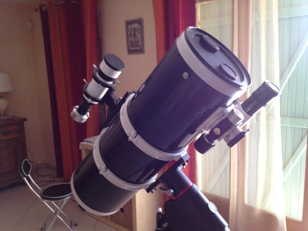

moi je me suis fixé sue les plats du collier de serrage et mon apn se trouve vers le bas ce qui coté équilibrage me vas plutôt bien et m’économise du poids car l'apn se trouve plus prés du centre
je ne pense pas que la lunette guide ai une position précise a respecter et rien ne t’empêche de laisser l'apn sur le coté si tu veux mais des spécialiste confirmeront peu etre ;)

moi j'utilise une SSAG monté sur une petite altair qui pour le moment me donne bien satisfaction mais je n'ai que 800 de focale (y a bien des fois ou cela ne fonctionne pas mais je ne sais pas pourquoi :confused: )
voila mon montage
je suis d'accord avec toi, des fois l'apn est dans une position pas top mais si ti fait la map au pc c'est bon
l'avantage c'est que l'apn participe a compenser le poids de la lunette guide (enfin je crois )
rafa
