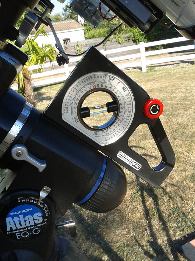

Ce n'est pas un bricolage à proprement parler.
J'ai acheté cet accessoire à Rome il y a quelques années. Il facilite la vie.
Avec du velcro sur la monture et sur l'accessoire l'appareil est fixé mais amovible. Je règle la latitude avec la molette rouge en plaçant l'aiguille rouge sur le bon index du cadran puis je manipule les vis de réglage de la monture jusqu'à ce que la bulle soit centrée sur le niveau intégré.
Voili voilou.
Appareil intéressant pour régler le télescope ou la lunette à une latitude.
MULTIREX à guérande (44) vend des inclinomètes numérique. Avec cet outil je fais la mis à zéro sur l'angle que je veux au 10ème près en degré. La base de l'appareil est magnétique ce qui permet sa fixation rapide sur le télescope.

Si vous êtes équipés d'iPhone ou d'Android, sachez que de nombreux smartphones sont équipés en natif d'un inclinomètre.
Sur Android, téléchargez Xclinometer. Je l'ai essayé cet été dans la Pampa, ça marche super bien !
