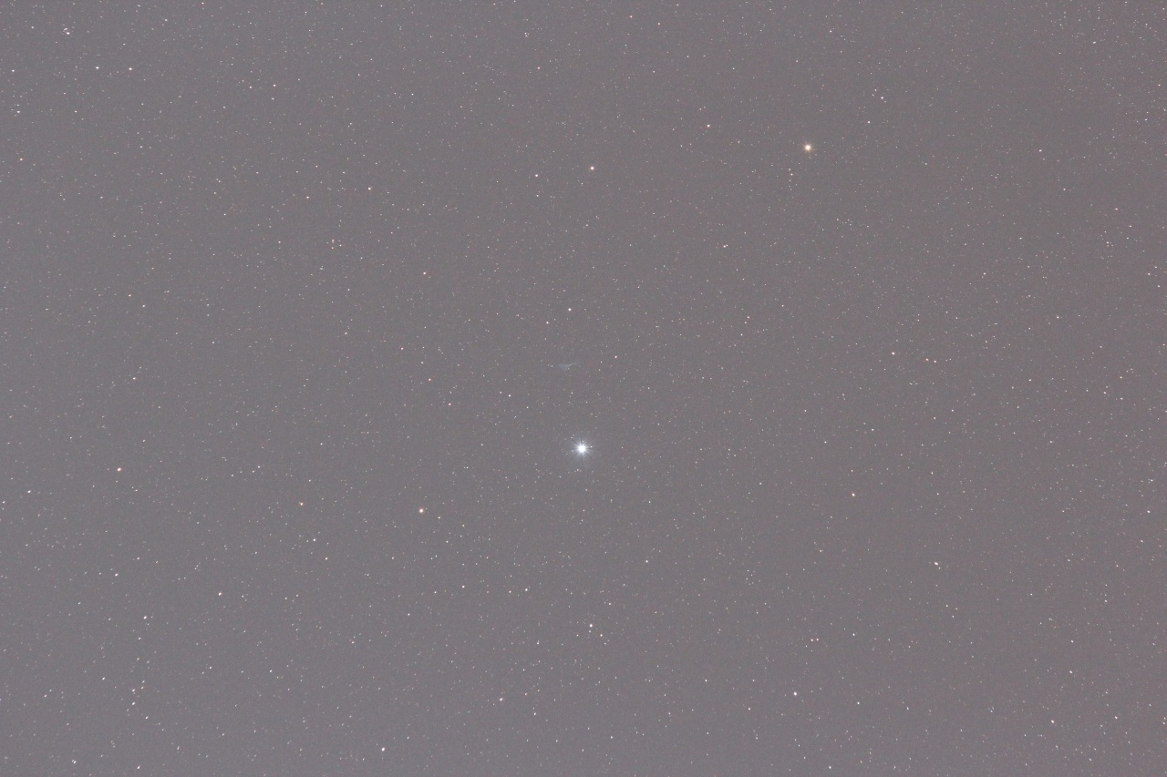

Profitant de cette période très ensoleillée, mais également très "enlunée", je me suis motivé pour m’entraîner un peu avec mon setup.
- Skytracker
- Trépied photo
- EOS 600D
En effet, sur toutes mes photos j'ai des problèmes d'étoiles pas très rondes, de flexions, de MES un peu foireuse. Je me suis donc attelé à photographier un astre brillant en soignant particulièrement ma MES :
- Je fais le niveau
- Je fais la MES
- Je refais le niveau
- Je pose l'apn
- Je peaufine le niveau
- Je revérifie la MES
- Je pointe l'astre
- Je (re)peaufine le niveau
- Je (re)revérifie la MES
En gros, je passe beaucoup de temps a tout revérifier de façon itérative. En effet, un trépied léger ça se dérègle très vite quand on touche à l'APN.
J'ai donc profité de cette nuit pour prendre mon temps en visant un astre très lumineux : j'ai choisis Altaïr, étoile brillante et pas trop près de la Lune.
Le résultat est à la hauteur de mes espérances et des soins mis dans ma préparation, même si évidemment on peut toujours améliorer la forme des étoiles (les bords de champs sont un peu déformés [attention la photo a été recadrée, donc la déformation n'est pas symétrique dans l'image]). J'ai donc développé une routine de mise en place que je pense reproduire à chaque fois avec mon skytracker. Elle est lourde mais si on se cantonne à un objet par nuit, c'est quand même jouable.
Voici la photo, alors bien sûr, ce n'est qu'une étoile dans un grand champ. Il n'y a donc rien de très excitant mais j'ai trouvé que c'était idéal pour tester.
J'ai eu environ 5% de déchet, ce qui est largement inférieur à d'habitude.
40 x 1min @ 200mm, f/6.3, ISO1600
11 flats (il me semble en avoir raté 1 ou 2 ....)
10 darks
11 offsets
Évidemment, si vous vous avez envie de commenter, n’hésitez surtout pas.
Je vous souhaite une très bonne journée.

Salut Lock ,
Apparemment ,j'ai eu la même idée que toi ; je me suis donc entrainé à suivre VEGA (en pensant à Diego de la Vega :) en Montage Parallèle (Nikon monté sur 130/900 +EQ2 motorisé AD);
de mon coté je me suis contenté de faire un léger traitement avec CS car j'ai atténué la clarté de la Lune qui se trouvait aux alentours
je pense qu'il n'y a pas de grande différence après empilement sur ce type d'objet !
la brillance de l'étoile est elle naturelle à cause du grossissement de l'objectif ou artificielle ?
http://www.astrobin.com/53028
Les différences d'empilement entre les différents programmes ? (IRIS et DSS ?) Il y'a débat là-dessus et pour ma part un empilement reste un empilement :).
En ce qui concerne l'apparente "brillance" d'Altaïr, elle est naturelle. Voici une image brute pour se rendre compte. On peut également noté l'artefact en haut de l'étoile, dû au reflet causé par l'éclat d'Altaïr.
La forme des aigrettes est due à la forme du diaphragme de l'appareil photo.
Pour ton image, il manque les flats on dirait ? Un retrait de gradient (indispensable quand la Lune est pas loin) ferait également du bien à ta photo je pense.
Modifié par lock042

Juste pour le fun, et dans un but purement didacticiel (attention je ne prétend pas être un pro du traitement), je me suis amusé à traiter une image brute de la même façon que l'image stackée. Le résultat est assez parlant.
J'en ai fait un GIF :
pour éliminer l'artefact indésirable comme celui que tu as sur ton image avec IRIS tu peux utiliser le compositage par médiane qui utilise un algorithme mais il faut que toutes tes images soient cohérentes et identiques surtout au niveau du temps de pose sinon ca ne marchera pas :)
Étant donné que j'avais vu l'artefact durant mes prises de vues, je me suis arrangé pour déplacer le cadrage 3 fois pendant 40 poses.
Cela a eu pour conséquences de quasiment le faire disparaître en compositant en sigma clipping (rejet des valeurs extremes).
Un petit coup de tampon a ensuite fait le reste ;)
Oui. Je le pense d'ailleurs plus adapté pour supprimer des artefacts (quand ceux-ci ne sont pas toujours au même endroit sur la photo)
Merci beaucoup. C'est très sympa. C'est vrai qu'on n'a peu de doute sur la map au vu des aigrettes !!
Sinon, c'est sur que mes photos ne sont pas aussi attractives que des NGC du fin fond du cosmos, alors j'essaye d'agrémenter :)
