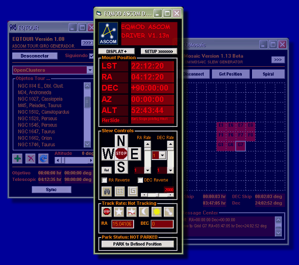

Comment fais tu pour forcer un retournement ? Je sais comment lancer automatiquement le retournement quand la monture approche du meridien, ou comment le désactiver, mais comment faire pour lancer le retournement quand on veut, même si on est l'on du meridien, ça, j'ai pas trouvé...
J'utilise la toute dernière version d'EQMod (celle du forum Yahoo).
Dans le menus principal, tu utilise le bouton display + une ou plusieurs fois.
sur l'une des sous-fenêtres tu as une case à cocher qui permet de forcer le passage du méridien lors du goto suivant. C'est pratique car souvent dans l'autre position on à plus de temps pour prendre la photo avant que le tube embrasse les trépieds.
J'ai pique l'image ici : http://eq-mod.sourceforge.net/
Tu parle de la 1.24g?
