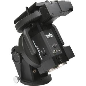

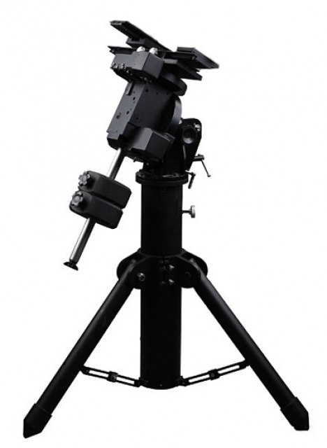

Je viens de voir que la nouvelle monture de chez Skywatcher la fameuse EQ8 est sur le site astroshop (bientôt dispo)
Comme sur d'autres sites (attendue pour fin septembre / début octobre ?)
Pour le prix:
Monture avec trépied 4290 euros:cry:
3 990 € chez O.U (page de publicité dans dernier Ciel et Espace)

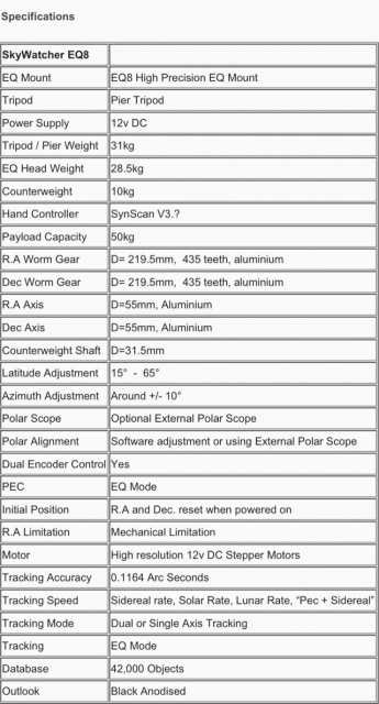

Bin là ça dois passer quand même vu que ça supporte 50kg :o
Par contre ce qui me gène c'est les latitudes mini et maxi!!
On fait comment pour régler le VP???

Bah justement, pour le prix (qui est bien en dessous de la concurrence) je trouve logique que le viseur polaire soit optionnel. Surtout que le viseur polaire n'est pas toujours utile (observatoire, hémisphère sud...). Je prefere ne pas payer les 120 euros qu'ils auraient rajouté aux 4000 euros :)
Allez, je te mets sur la piste: pour régler le VP la monture ne doit pas être de niveau... ;)
YESSS! il suffit de poser un des pieds sur un parpaing pour l'incliner des 10° manquants. :)
Ah et moi qui croyait qu'il fallait que tout soit parfaitement de niveau et la latitude à 0° :?:
Décidément il y a des trucs qui m'échappent des fois :b: et du coup je me fait bien ch*** pour pas grand chose apparemment :(
Mais bon en tout cas ça à l'air d'être un bien bel objet quand même :wub:

Il ne va pas servir tous les 2 jours avec une monture pareille. C'est pas tellement fait pour du mobile, plutôt du poste fixe. Donc autant la mettre en station avec un logiciel de mesure de la dérive une fois pour toute.
En mobile, ça prend 30min au logiciel, jouable aussi si on n'arrive pas trop tard sur le terrain et que tout marche comme prévu (c'est rare...)

Avec cette EQ8, on peut s'attendre à quoi en terme d'erreur périodique? De pose sans guidage etc...
Il me semble que Teleskop Austria avait fait un test à +/-5" d'EP et relativement lisse. Si ça se confirme c'est excellent, mais il faudra voir le comportement à pleine charge.
