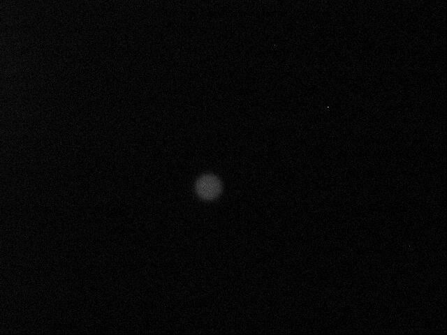

Une belle brute à taille d'acquisition :

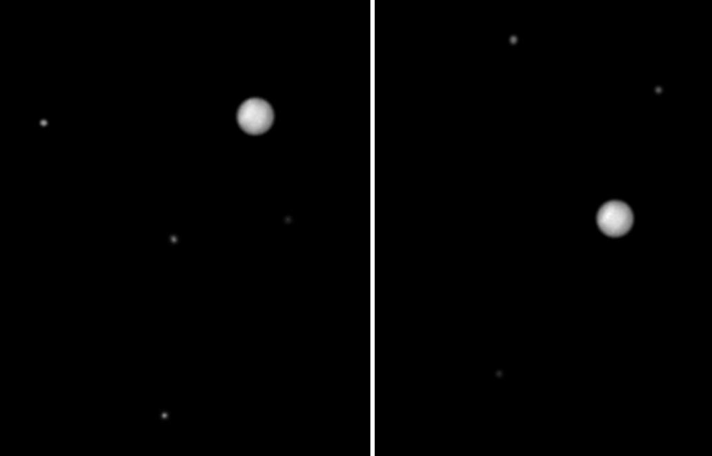

Planche du 15/08/2013 et du 16/08/2013, pour mettre en évidence le déplacement des satellites :

Comment procèdes tu pour trier visuellement 23000 images? Je suis vraiment curieux sur ce coup!
Rien de sorcier, je passe les images une par une, si bonne je garde, si mauvaise, corbeille.;)
Albéric
dis nous, comment arrives tu à selectionner les bonnes des mauvaises à partir des brutes ? Car j'avoue qu'en voyant la brute postée en début de fil on ne voit pas grand chose, il n'y a pas de "repère" pour l'oeil, c'est bruité de façon uniforme.
Mieux : peux tu poster "une mauvaise" et une "bonne" pour que l'on puisse voir la différence ?

J'ai l'impression que les satellites sont disproportionnés par rapport à la géante,tellement
ils apparaissent énormes?
C'est pourtant très facile sur Uranus : les bonnes ont des bords nets et le disque doit être rond (à l'applatissement des pôles près) sinon pour tout étirement ou aspect nébuleux, c'est mauvais et poubelle. ;)

Oui la turbulence et la rotation sur leurs orbites respectives les étale. On peut artificilement les amincir mais bon c'est quand même un peu tricher, non ? ;)
Ok, tu te référes à la forme du disque. Compris.
