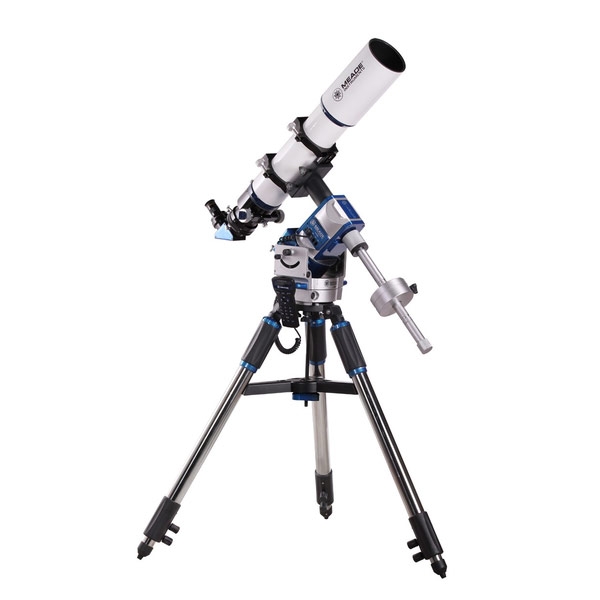

Ne faisant pas de photo, simple avis pour le visuel.
Je crois qu'OrionRider t'a donné le bon "tuyau": une lunette 80 ED ...
Certes, c'est clairement plus limité qu'un Dobson 150/200mm ou plus, mais comme de toute façon, l'instrument est censé devoir être transporté pour randonnées à pied ...
Et puis, une focale très courte donnera ce dont des instruments plus gros sont incapables: les champs laaaarges ...
Et avec une optique ED apo, les grossissements lunaires ou planétaires donnent de très bons résultats (bien entendu, dans les limites du diamètre).
Système évolutif?
Je veux bien: une bonne ED se met aisément sur toutes sortes de montures, az ou éq, manuelles ou suivi auto / Goto .... : donc aucun souci de ce côté.
Revente?
Je suis du même avis: comme le dit Jibé, le prix s'oublie, la qualité reste :). D'ailleurs, mon ED 80, je ne pense même pas à la revendre car c'est l'instrument complémentaire par excellence avec presque tout type de téléscope.
Usage multiple?
Oui, avec une ED80 on peut s'attaquer au ciel profond (objets majeurs, et il y en a quand même), tout comme au lunaire ou au planétaire, en visuel (et en photo); en outre, cela reste une belle longue-vue pour observations terrestres / marines, avec un bon trépied photo notamment :).
Réfracteurs ED80s? Petits, mais costauds :).

toutes lunettes APO sont vendues seules sans montures et sont assez légère pour passer sur l'HEQ5 en photo.
... sous-entendu dans la limite d'un certain diamètre ... je ne fais pas de photo mais à partir de 120mm au plus tard, j'aurais, à tort ou à raison, des hésitations à la monter sur une 5 ... des avis sur cette "limite"? :) ...
Il y a aussi des lunettes apo vendues avec la monture, c'est moins évident d'en trouver, mais dans l'immédiat, je vois p. ex. les ensembles proposés par Meade comme la LX80 AZ/EQ avec apo de 115 mm:
Pour les apo tube seul, bien vérifier la compatibilité du rail avec la monture, mais les EQ6 récentes sont décrites comme acceptant les queues d'aronde format Vixen et Losmandy et, en cas de problème, une queue d'aronde se change sans difficultés particulières.
