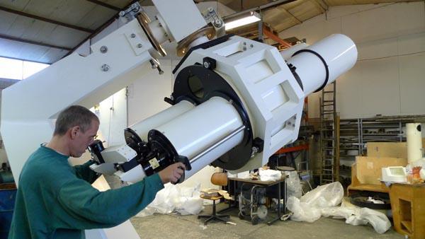

Je ne vois pas l'interet de monter des jumelles (à part le tromblon de la photo precedente bien sur, à la focale imposante) en equatorial.
