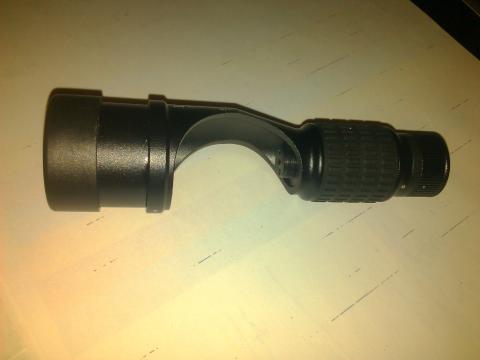

J'ai reçu mon Baader Colli, j'apprécie la qualité de fabrication de l'ensemble, le corps est tout en métal, le faisceau laser très étroit.
Ce mardi je vais l'utiliser sur le terrain, mais l'autre soir j'avais utilisé le Cheshire avec une petite lampe, on voyait parfaitement l'œilleton, comme quoi c'est utilisable la nuit, je comparerai les résultats, je vous les donnerai si je fais un CROA. :)

Pourrais-tu me communiquer les dimensions du Baader Colli (longueur et diamètre)?
Je suis en train de modifier ma mallette d'accessoires (pour intégrer un oculaire à venir), et j'ai la possibilité de laisser un espace pour le "probable" Baader Colli.
Mais faudrait que je sache s'il est aux dimensions!:be:
Merci d'avance.
  Tannhauser a dit :
Les voici :
- longueur : 130mm
- diamètre : 33mm pour la partie qui entre dans le PO, 27mm pour la partie caoutchoutée de la prise en main, 21mm pour l'extrémité tournante de la mise en fonction.

Une photo pour que tu voies bien la forme (clique deux fois pour agrandir) 1378599920.jpg:
  paradise a dit :
Les voici :
- longueur : 130mm
Et regardes voir là ou c'est pas fait pour ça.
Une fois que ton laser passe par le trou, regardes là ou sort le laser (à droite sur la photo).
Et oui, tu verras alors le spot retour en haut, un peu à côté du trou d'origine sur le truc plat qu'on dirait fait exprès pour ça.
Là du coup tu peux te servir de cette particularité pour affiner encore un peu ton réglage.
