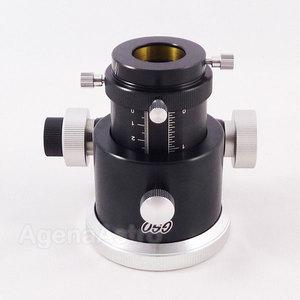

Une vidéo qui illustre le problème:
- 1 sur l'adaptateur 1.25" (une vis), que je place par défaut à 9h.
- Sur mon GSO, 2 sur le coulant 2" (2 vis, une à midi, l'autre à trois heures), ou vient se loger l'adaptateur 1.25".
Ça donne ça, quand on regarde de face le PO GSO:
--° o°-
° --> Vis de serrage du coulant 2" (à 12h et 3h)
° --> Vis de serrage de l'adaptateur 1.25" (à 9h)
o --> Trou du PO ou laser.
Note: 12h est en bas)
Selon l'orientation du laser dans le coulant 1.25", et l'orientation de l'adaptateur lui-même dans le coulant 2", le point lumineux du laser sur le primaire ne se trouve jamais au même endroit. En ajoutant à cela le jeu inévitable, ça devient vite un casse-tête:refl:.
Du coup, j'ai trouvé qu'en plaçant la marque blanche du coulant du laser Baader à 12h (aligné avec la vis de serrage du coulant 2" °) et en faisant pivoter le coulant 1.25" à 180° (la vis de serrage ° passe alors de 9 h à 3h), le laser coïncide avec l'oeilleton! :b: Tout est aligné! Cela veut-il dire que le laser est centré dans le PO (en annulant les décalages dus au serrage des différents éléments)?
En effet, si je change un seul réglage/orientation, ça induit à nouveau un (gros) décalage du reflet du laser sur le primaire.
Bref, est-ce que toutes ces manips valident la collimation au laser, tout en confirmant celle à l'oeilleton? C'est la question.:?:
