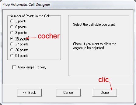

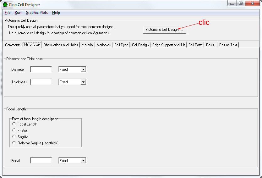

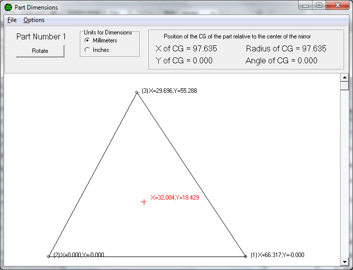

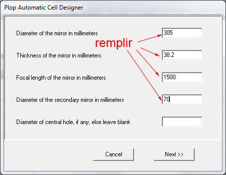

dans l'idée de réalisé un télescope de 300mm...à partir d'une structure déjà existante, j'aimerai lui faire un barillet 18 points...
Problème je suis super Nul avec Plop...:cry:
si une âme charitable pouvait m'aider, voici ce qu'il faut savoir de mon miroir:
-diamètre 305mm
-épaisseur 38,2mm
-focale 5.
-secondaire (petit axe) 70mm
matière pyrex.
voilà un grand merci d'avance...:)

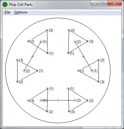

Et ben dit donc!!!...SUPER GENIAL!:)
Un GRAND merci gerard...:god:

c'est possible mais je n'ai pas trouvé suprax
es-tu sur pour les 18 points?
quand j'ai fait mon 400 en 18 points, plusieurs astrams m'ont dit que 9 auraient suffi
Des explications ici, aussi pour ceux qui (comme moi) se demandent pourquoi faudrait mentionner la taille du secondaire:
http://claude.flo.free.fr/Site/Support.htm
Patte.

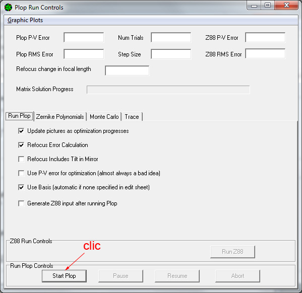

J'ai fait "le Plop" pour 18 et pour 9 points... et quand on regarde la déformation avec les couleurs, y a pas photo, le 18 est bien mieux...
A la limite, le 6 est presque mieux que le 9... va voir...:)
D'ailleurs je pense faire aussi un 18 points pour mon 400 à la place du 9 si mes dires se confirment...
Méfie-toi de l'échelle des couleurs dans Plop (relative, pas absolue) : regarde surtout les valeurs de déformations ; au premier coup d'oeil on a souvent une interprétation erronée.
Et ne pas perdre de vue que si c'est pour passer en théorie de λ/70 à λ/100 RMS, c'est totalement inutile et contre-productif de passer de 9 - voire 6 - à 18 points : un étage de plus = plus de complexité et moins de précision de réalisation ; dans la vraie vie ça se paye par des écarts à la belle simulation... qui annulent tout le bénéfice du gain calculé, voire pire !
Alors si c'est pour croire gratter du pouillème dans le meilleur des cas indécelable de toute façon... c'est toi qui voit ;-)
