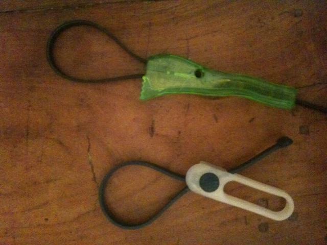

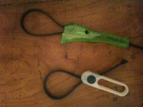

Le "bon" outil est la pince Boa qu'on trouve en magasin brico pour quelques euros. La sangle n'applique qu'un couple et pas de déformation de la bague.
Une pince classique est absolument à éviter, d'abord ça abime la bague en surface, mais en plus ça la déforme, elle s'ovalise et devient encore plus dure à dévisser. Alors qu'avec la pince boa
ça m'a sauvé plus d'une soirée ainsi qu'à mes collègues. C'est vraiment l'outil le plus indispensable de ma caisse astro, car irremplaçable par autre chose. Du coup j'en ai toujours 2 au cas où.
ici le modèle classique (en vert) et sa petite soeur parfois offerte en promo, qui a une sangle un peut mieux guidée, utile pour les bagues très étroites. ça marche avec les bagues de 3mm, même si ça devient un peut moins facile, car seule la moitiée de la sangle prend, mais ça reste beaucoup plus efficace qu'avec les autres méthodes.
Très utile aussi pour dessérer les vis de la monture en fin de soirée, quand elle se sont resserées avec le froid
