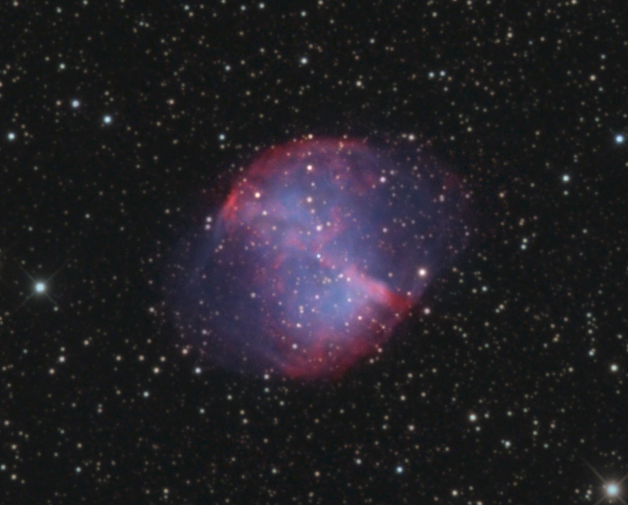

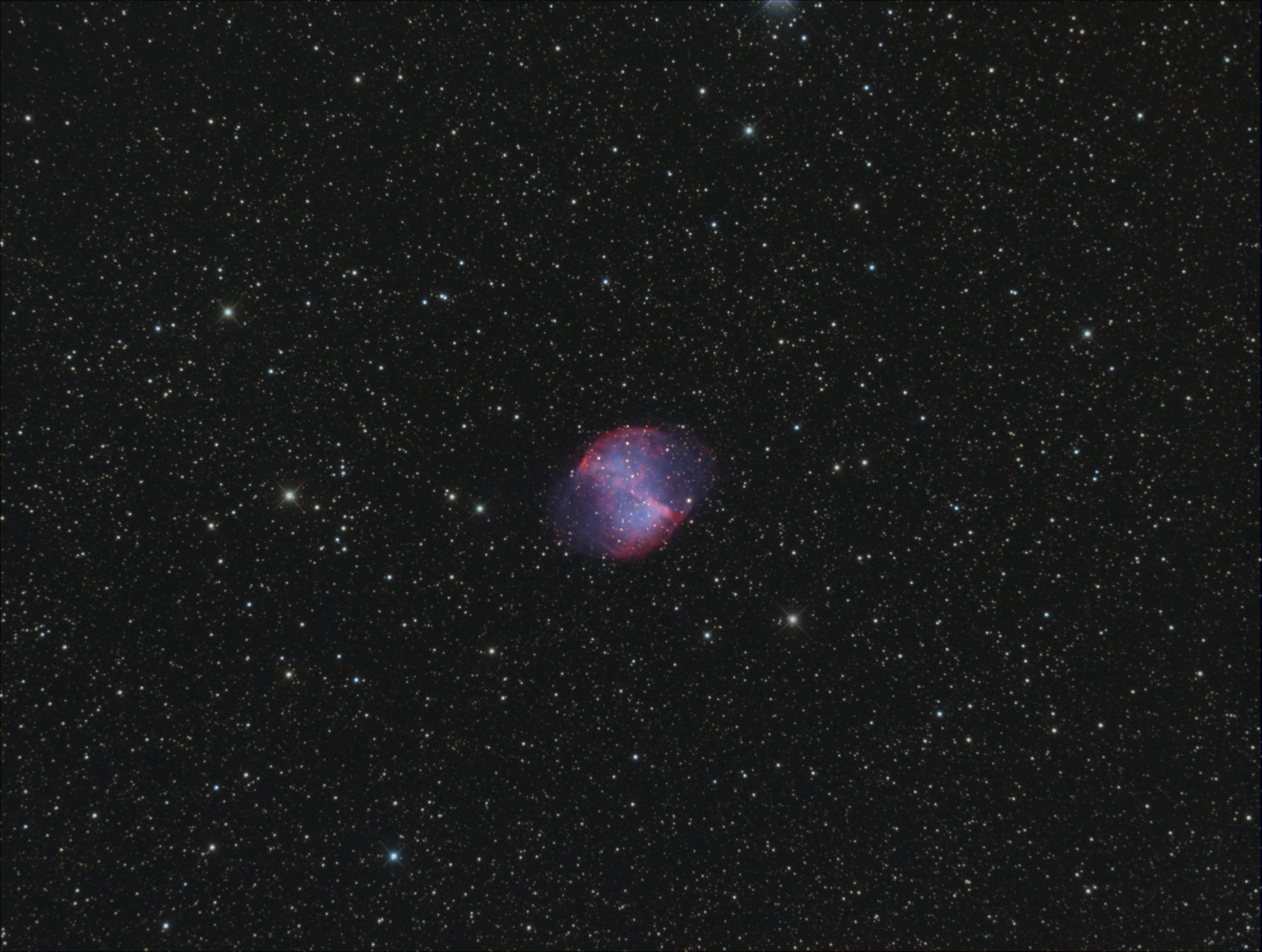

Un exemple d'images crop et full capteur il y a 3 jours avec la lune, en 1 heure 20 de poses de 150 secondes avec la Atik 383 couleur en 110 de focale derrière le RC8.
Bon, on a vu beaucoup mieux récemment du coté de la cote d'azur, mais j'ai maintenant des étoiles vraiment rondes (au centre du capteur). Dans les coins, bin,... y'a pas de korrecteur.
En voilà une belle image,bravo,de belles étoiles,un objet bien réussi.:wub:
Mais comme je suis un "critiqueur" né,ce doit être dans mes gènes,je trouve tes étoiles
un peu tristounettes,un peu plus de punch,que diable.;)
Et tu as vu,toujours sans haine et sans violence:b:
Mais un grand bravo tout de même.
Jean-Pierre
Joli, avec des couleurs un peu inhabituelles...
Je penses que tu peux pousser un peu les niveaux encore, et accentuer un peu le tout (passe haut localisé peut-être), il y a plus de signal qu'il n'y parait dans ton shoot ;-)

Ca n'est qu'un essai rapide, le premier depuis longtemps avec des étoiles vraiment rondes.
J'ai essayé plus d'accentuation avec passe-haut mais le bruit devient important au-delà.
Surtout aux limites de la nébuleuse et du fond qui sont traités séparément. J'ai un peu triché en réduisant différemment le bruit selon les couleurs et la luminosité. Il n'y a que 80 minutes de poses, because les nuages.
J'aime bien les étoiles un poil colorées ce qui fait ressortir les belles couleurs des objets faibles. Les rendre plus colorées n'est pas ce qu'il y de plus difficile, n'est ce pas ?
Bien rondes avec une transition douce avec le fond, naturelles, c'est plus délicat. Oeil de merlan ou roue de char ou carrées ou allongées grave, j'aime moins.
Après c'est une question de goût. C'est vrai Jean-Pierre qu'elles sont un peu pâlichonnes sur mon image.

Bien joué mon garçon, une ch'tite M27 pas pal du tout :)
Oui ça se voit. Pourquoi ne pas franchir l'étape et te payer un correcteur ? Tu aurais un RC optimisé.
Je vois que tes zétoiles ne présentent pas la même déformation dans chaque coins. Je pense que tu peux encore optimiser le centrage "de moindre déformation" et je sais que tu possèdes de bonnes compétences pour travailler sur les faibles écarts, les toutes petites choses ;)
Sinon c'est un peu la remarque des copains : tes grosses étoiles ne sont pas à 256 ADU, elles manquent un peu de punch. Mais j'ai bien compris que c'était un choix de ta part.
Parce que notre ami Bernard utilise un CCDT67 comme réducteur "simple" sans correction. Et qu'on ne peut combiner un correcteur avec le CCDT67. Donc c'est soit l'un, soit l'autre, mais pas les deux.

En fait le RC est un peu à la mode et il est bon de rappeler ses limites sur les forums. On voit qu'il ne peut pas couvrir correctement le champ d'un grand capteur. Enfin, cela va dépendre de l'exigence de chacun bien sur. On fait des images et on s'amuse.

Belle M27, bon le bleu pas tout à fait bleu mais c'est une question de gout :)
sinon les étoiles sont en effet bien rondes!
Pour le traitement passe-haut et accentuation, il faut le faire via un masque de fusion sur lequelle on passe avec un fin pinceau blanc sur les détails intéressants.
Ensuite une réduction du bruit optimisé avec le même genre de masque.
Diminué l'effet si nécessaire entre 50 et 80%.

Pas mal,pas mal avec les étoiles en retrait,on fait ressortir l'objet.Bon traitement équilibré.Que du bon.
Élève appliqué et persévérant;a de l'avenir:)
Régis
Salut litobrit,
Une jolie Dumbbell.
Content que tu ai pu résoudre des soucis d'autoguidage, parfois les solutions sont simples et radicales. :)
