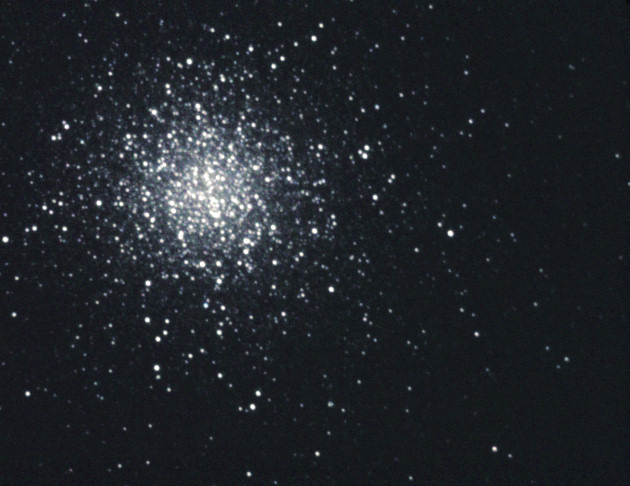

Autre exemple, M13 avec un Newton 300mm + QHY5L-II couleur, 71 poses de 3 secondes :
J'imagine qu'avec une version monochrome, la sensibilité sera au moins deux fois meilleure.
Si ça peut éclairer ta lanterne.
