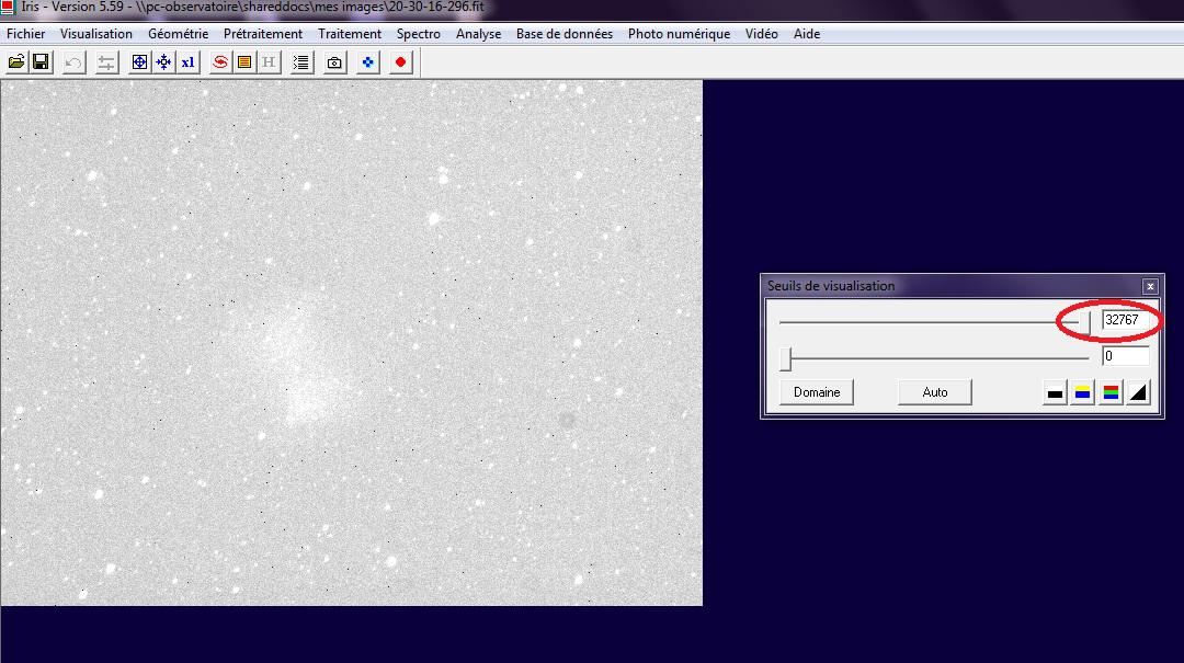

Tu n'as jamais remarqué un décalage entre la luminisité à l'acquisition et au traitement?
Je me retrouve avec ça sous iris... :?:
Alors qu'a la prise de vue le fond est gris mais sans plus et M27 est bien dessinée...
ah c'est peut être une histoire de fichier en 16bits au lieu de 14...
Iris travaille en 15bits + bit de signe (valeurs entre -32768 et +32767)
Mais les fits 16bits de QHY de camera ciel profond (je ne sais pas pour la QHY5L-II) travaillent sur 16bits non signés (des valeurs entre 0 et 65535). Dès qu'on dépasse 32768, ça pose problème.
Mais pour la QHY5L-II qui est codée sur 14bits, je ne sais pas comment la conversion est faite pour le fichier fit 16bits. Vu les résultats que tu as, probable que les 14bits soient décalés de 2 bits vers la gauche (revient à multiplier par 4) et tu te retrouve avec des valeurs d'ADU élevées dans Iris.
En divisant les valeurs par 4, possible que tu retrouve une image semblable à celle que tu as en capture.
Il faudrait prendre une image saturée pour voir c que ça donne en ADU dans iris. essayer aussi en TIFF au cas où...
Ok , je pense que le soucis c'est ça... :)
Donc sous iris en divisant par 4, je devrais retomber sur des niveaux équivalents a ceux de l'acquisition. Ca se tient bien en effet. Merci pour cette piste. Je teste ça avec la commande "mult 0.25" donc.

Bon j'ai fais un mult 0.25 mais j'ai l'impression que j'ai une grosse perte.
le fond de ciel reste très chargé par rapport aux étoiles...
Conséquence d'un écrêtage peut-être?
Je suis quand même pas le premier à tenter le coup ave iris! Ca fait pareil avec dss en plus.
Comme le dis Olivdeso, l'encodage des données pose problème.
Voir avec les commandes loadsx et convsx.
Dans le tuto il en est question au sujet du codage des données.
http://www.astrosurf.com/buil/iris/tutorial1/doc1_fr.htm
Amicalement.
Yann
Merci,
Il faut donc passer par ces commandes avant d'ouvrir le fichier.
Si on ouvre le fichier sans l'avoir converti, j'ai l'impression qu'il est automatiquement écrêté et du coup la commande mult ne fait que réduire l'intensité des pixels. (écrêtés auparavant)
On avance, merci à vous.
