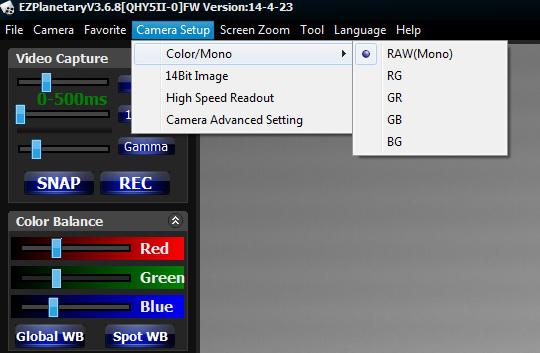

Sans cocher le mode 14 bit, j'ai quand même accès au format .fit en enregistrant en raw(mono) sous EZ planetary.

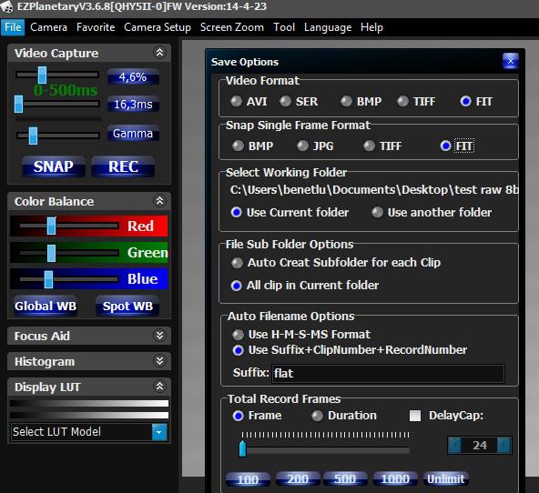

En ne cochant pas la case 14 bit dans ezplanetary, on peut enregistrer du raw(mono) au format.fit. C'est peut-être du 16 bit en effet en tous cas c'est ce que me dit iris. Dans ce cas, a quoi sert le 14 bit? A améliorer la vitesse de transfert?
Dans iris, les brutes (déjà en .fit donc on ne passe pas par la case de décodage de fichiers raw) apparaissent en noir et blanc jusqu'à la phase de conversion CFA ou là on retrouve la couleur.
Ça à l'air de rouler en faisant comme ça...
Le fait de choisir le mode raw (mono) ouvre la possibilité d'enregistrer en .fit.
(directement traitable sans passer par le décodage de fichiers raw)

EZplanetary donne des fichiers .fit directement traitables pas besoin donc de faire le copier coller pour passer des raw aux fit... ???

Quand j'ai fait mes essais, sur l'écran EZP affiché au post #63 je me souviens que j'ai essayé toutes les combinaisons RG-GR-GB-BG jusqu'à avoir une image aux couleurs correctes. De mémoire, j'avais coché 14bits et format TIF (ouvrable dans PhotoShop).
C'est a essayer... le soucis c'est qu'il n'y a plus d'étoiles depuis quelques jours a Nantes. Essais en stand by donc.
Pas encore essayer en .TIF. Je suis tenté par le FIT pour simplifier les phases de traitement avec iris mais bon si il faut commencer par faire une conversion, il y a pas grand chose a gagner sur la facilité de traitement.
edit: Je viens d'essayer et à partir du moment ou je coche 14 bit, j'ai pas d'autre choix que d'enregistrer au format fit ou ser pour les vidéos et seulement en FIT pour les single frame.
Pas moyen d'enregistrer du tif en 14 bit...
