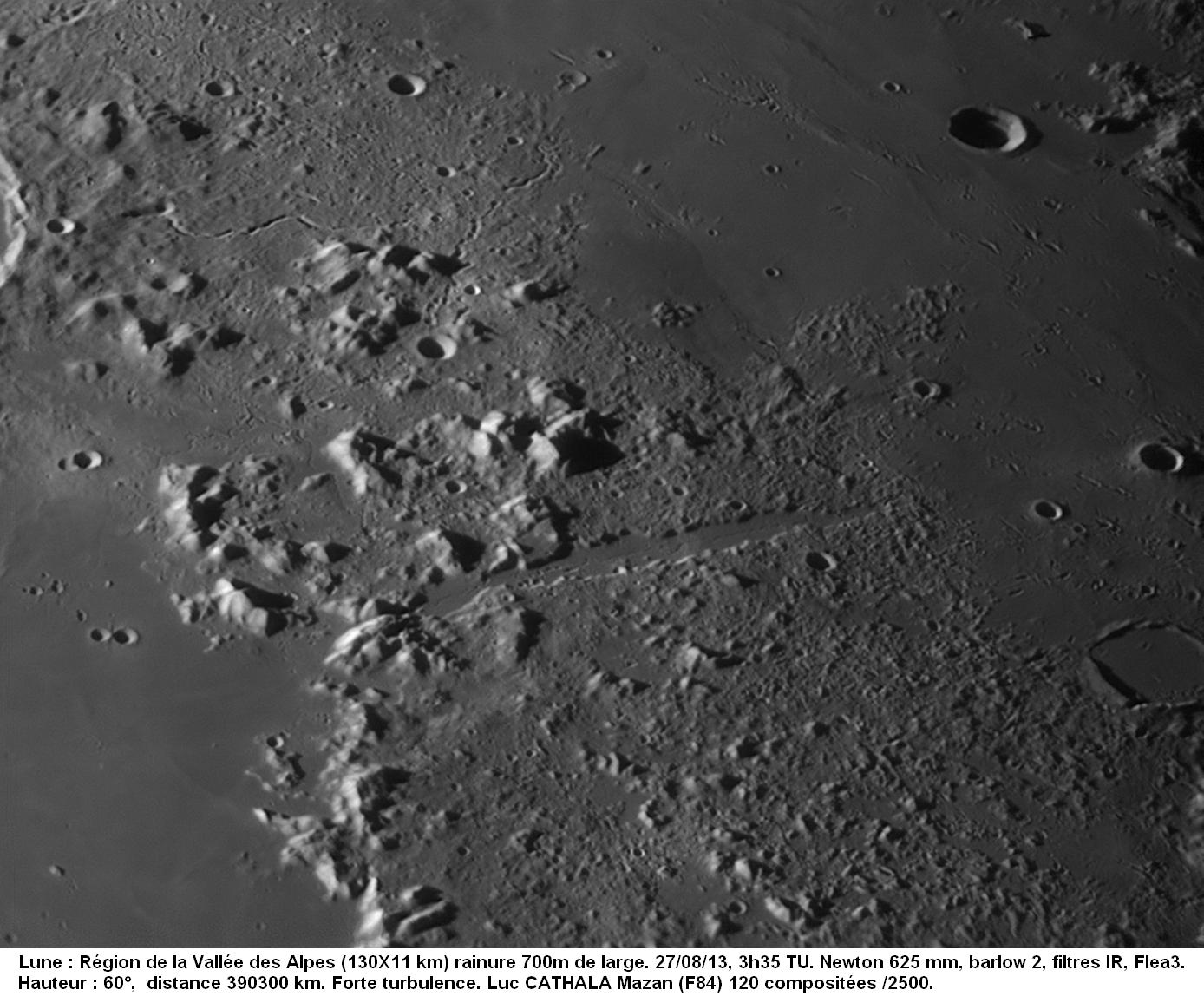

Une vue de la vallée des Alpes qui présentait son bon profil ça aurait pu faire un carton tant pis. Image à 105% :

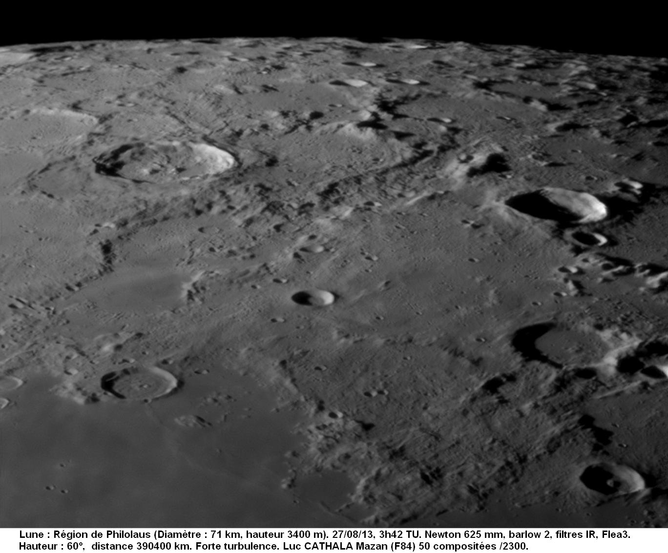

Une vue (105%) de la région nord autour de Philolaus médecin et astronome grec de 6 ème siècle avant JC. Le petit cratère à l'avant plan gauche est Fontenelle nommé par Schröter en l'honneur de cet écrivain du 18 ème.

La Vallée des Alpes est tout de même bien sympa ;) je confirme çà turbule pas mal en ce moment par chez nous!!! je suis également sorti 2 fois le matin pour pas grand chose finalement!!! de toute façon tant que le flux d'air ne tournera pas vers le sud on aura de la turbu!!!
