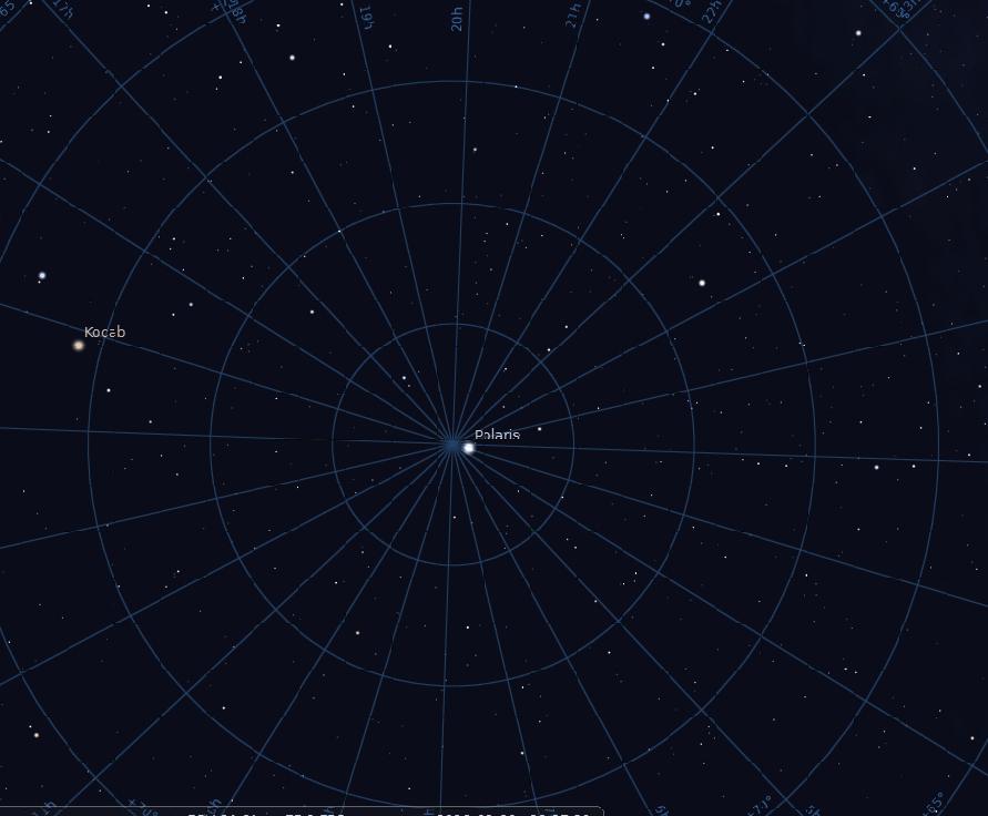

Allez..une copie d'un écran Stellarium de ce à quoi je pense que tu penses 'Bruno :be: et que j'avais essayé d'expliquer dans mon message #13
On voit bien qu'un peu d'erreur sur les coordonnées de Polaris peut emmener très loin...
OK, merci ! Mon idée, c'est la suivante :
- La grille de coordonnées de Stellarium montre les vraies coordonnées, celles attachées au ciel.
- En raison de l'inévitable erreur de mise en station, l'axe du télescope pointe un peu à côté. Cela définit des "coordonnées télescopiques" qui peuvent être représentées par une deuxième grille de coordonnée, qui serait proche de la vraie, avec un certain décalage.
Quand on cherche aux coordonnées, on utilise en fait les "coordonnées télescopiques", donc la deuxième grille.
Eh bien loin du pôle, les "coordonnées télescopiques" sont presque les vraies (surtout en terme de différence de coordonnées - je pense au pointage différentiel), tandis que près du pôle, l'écart grandit, surtout en ascension droite.

On va dire ça autrement.
Quand tu vas en voiture chez des copains, ils te donnent les coordonnées GPS. Tu programmes le machin et il t'emmène là-bas. (c'est le 'GoTo')
Si t'as pas de GPS, tu regarde plus bas dans le message des copains: a la sortie 21 'Oraison', tu prends à droite sur 5km, puis à gauche à l'Intermarché et c'est la troisième maison de la rue. (c'est la carte du ciel et le cheminement d'étoiles)
Bien sûr, tu pourrais noter les coordonnées de ta maison et calculer le nombre de km parcourus en bagnole ainsi que l'angle de chaque virage pour t'approcher de tes copains. Théoriquement, tu arriverais aux coordonnées d'arrivée. :rolleyes:(c'est le pointage aux coordonnées)
Après tout, c'est comme ça que font les aviateurs, non? Sauf que leur avion a des instruments (monture haut de gamme) plus précis que ta Renault (ton Omegon). Voilà pourquoi on ne va pas boire un verre chez les copains en se dirigeant aux coordonnées. Et c'est pire encore pour revenir, après avoir bu un coup (retour à la Polaire) :be:
Capito?
Modifié par OrionRider
en fait finalement dans l'absolu l'utilisation des coordonnées pour trouver des objets célestes ne serait parfaitement exacte qu'à l'équateur céleste et deviendrait de plus en plus inexacte au fur et a mesure qu'on se rapprocherait des poles...?
Non, même à l'équateur ce n'est pas exact, c'est d'ailleurs le principe de base de la méthode de Bigourdan (détecter une dérive à l'équateur, la dérive étant la manifestation de la différence entre les deux grilles) et la raison pour laquelle cette méthode, couramment utilisée car très simple, est très lente (on la teste là où l'erreur de mise en station se voit le moins).
Il y a forcément un moyen prévu, une sorte de calcul mathématique qui permet de compenser le rapprochement des pôles dans le réglage des coordonnées
Les calculs sont compliqués (c'est de la trigonométrie sphérique) et nécessitent de connaître l'endroit précis où pointe l'axe du télescope, ce qui n'est pas le cas en pratique. Non, ce qu'il faut considérer, c'est qu'il y a une erreur de mise en station, c'est cvomme ça, tant pis, et qu'elle engendre une imprécision sur le pointage, c'est comme ça, tant pis, du coup on utilise une étoile de départ la plus proche possible de la cible si on veut que l'erreur de mise en station et l'imprécision des cercles ne se répercutent pas trop sur le pointage.
Ton dernier message (un peu obscur...) me suggère que tu devrais ré-essayer le pointage aux cercles en faisant bien attention :
- de partir d'une étoile proche (par exemple amuse-toi à pointer une étoile d'une constellation à partir d'une autre étoile de cette constellation) ;
- de ne pas faire ça près du pôle (M81, c'est limite) ;
- de bien comprendre à l'avance dans quel sens se lisent les coordonnées.

Hmm Orion je reprends ta métaphore par le pointage aux coordonnées telle que je la comprends moi:
Je suis chez moi, un pays par exemple où tout est très grand (équateur céleste); je veux aller chez des amis où tout est moyen (45°). Pour venir, ils m'ont dit de parcourir 40km en haut et 40km à gauche. Le problème c'est que leurs distances sont adaptées uniquement à leur pays pas au mien. Les données seraient toute relatives du lieu où on les donne en fait. Donc si je faisais vraiment 40km et 40km en utilisant MON échelle de mesure, en fait d'après la leur j'en ferais en fait 80 et 80! Quand ils me disent de faire 40km et 40km, je dois comprendre qu'en fait leurs km à eux sont bien plus petits que mes km à moi, et qu'en fait je devrais en faire, à MON échelle, disons par exemple 20 et 20. Vous comprenez?
(eh puis dans ces jolis mondes là on roule tout droit y'a pas de détours à faire :) )
