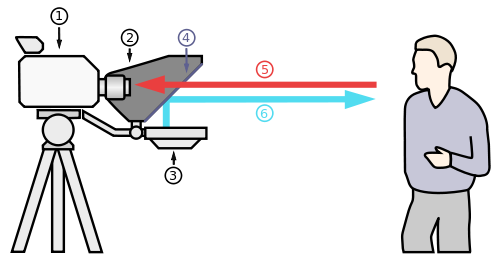

Ok, je vais voir. Je pensais réaliser un plate solve sur la première image puis ensuite switcher à un point tracking une fois les coordonnées connues, en suivant le déplacement relatif des étoiles. Le tracking d'étoile étant bien adapté au point-track et beaucoup plus rapide que le plate solve, en refaisant un plate solve régulièrement pour corriger les dérives. J'aimerais essayer de développer un réticule en réalité augmentée grâce à un écran OLED transparent: comme celui-ci. ça permettrait de voir des infos directement dans l'oculaire, et de pouvoir avoir un go-to "visuel" avec annotations des objets dans le champ visuel, high-light d'objets prédéfinis (entourer d'un cercle un objet type Pluton/astéroïde perdu dans un champ d'étoile par example). Je vais essayer mes premiers tests simplement en récupèrant les coordonnées de la monture go-to, avec un bon alignement ça devrait deja bien fonctionner en grand-champ. Reste à savoir comment intégrer l'image dans le chemin optique. Je pense placer l'écran au point focus primaire, comme le réticule d'un chercheur. Je ne sais pas par contre si il se situe normalement à l'intérieur d'un oculaire ou juste en dehors. Autrement utiliser un miroir semi-réfléchissant type:
Mais je ne sais pas si il sera en focus avec l'oculaire..
Ok, là d'accord.
J'aimerais essayer de développer un réticule en réalité augmentée grâce à un écran OLED transparent: comme celui-ci. ça permettrait de voir des infos directement dans l'oculaire, [...]
ça ne risque pas d'être trop lumineux ? Et la caméra qui te prends l'image pour le platesolve tu la mets où ?
Justement, je pense que même au réglage minimum l'image sera trop lumineuse, donc soit filtre ND, soit 2 filtres polarisés réglables entre 0 et 90° pour pouvoir régler "mécaniquement" la luminosité.
La caméra de guidage serait en parallèle sur un guidescope, ou, si utilisation du schéma ci-dessus, utiliser un prisme au lieu d'un miroir semi-réfléchissant pour récupèrer une partie de l'image (comme le pick-off prism d'un OAG). sinon pour récupèrer le champ visible dans l'oculaire, pour les tests, utiliser une tête binoculaire avec un guideur dans un des 2 porte-oculaires.
Pour l'instant ça restera un prototype "bricolage", à voir si le potentiel est là pour usiner le tout ensemble. L'idéal serait de développer un bloc type tête binoculaire qui intégrerait le capteur de guidage et l'écran, pour avoir un système qui s'intercale entre a sortie du PO et de l'oculaire.
Mais je pense qu'un bon alignement de la monture puis récupération des coordonnées sur port série suffira à valider le concept.

Mon problème actuel est plûtot de comment intégrer l'image de l'écran dans le chemin optique de l'oculaire..
C'est moins facile. Et il faut aussi calibrer la position de l'écran qui affiche les infos.
Oui, il faut que j'arrive à placer l'écran au focus primaire du système optique, comme le réticule d'un chercheur, sinon l'image sera floue.
Je pense initialiser au départ en centrant une étoile dans l'oculaire, puis initialiser le système en déterminant un offset RA/DEC par rapport à l'image utilisée pour le plate solve et l'image affichée dans l'écran.
