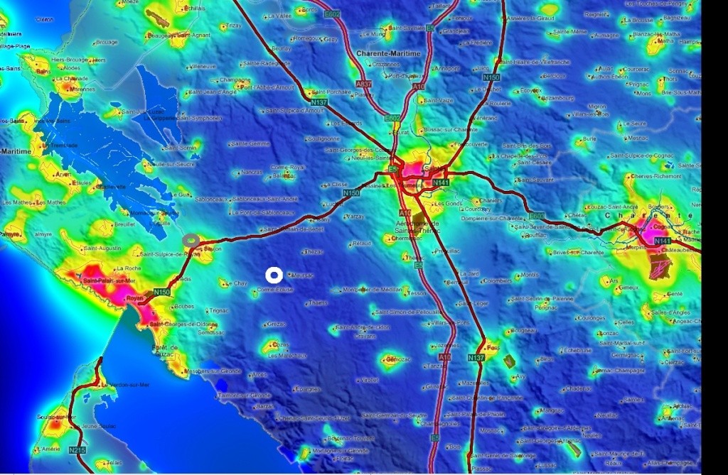

j'ai passé aussi mon après midi à chercher un endroits sombre sur la carte, chez moi c'est le rond gris et demain je vais voir le lieux (rond blanc que j'ai trouvé)
voila 15 km de chez moi, j’espère que ça seras bien sombre.
