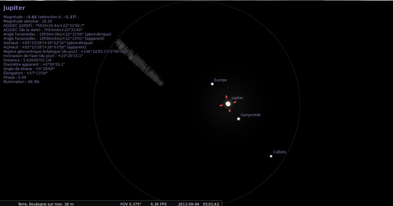

Cela fait plusieurs nuit que j'observe Jupiter au matin au alentour de 4h30-5h
avec ton tube 100/600 perl/vixen super polaris.
En ce moment Jupiter est dans les Gémeaux en k 5/10 la planète est bien détailler bref c'est pas le sujet.
Avec le K20 je distingue un tache flou allongé en diagonal qui me fait pensé a une galaxie vue par la tranche.
Hors dans ce coin des Gémeaux, aucune galaxie n'est présente.
Il a bien la comète Lysithéa mais avec une mag 20.39 jais quand même un gros doute.
Avez-vous observez Jupiter et surtout avez vous cette tache ?
Au plaisir

Si c'est un objet à l'arrière plan, tu le verras ailleurs le lendemain car Jupiter aura bougé. Est-ce le cas ?
Est-ce que cette tâche bouge par rapport à Jupiter quand tu déplaces légèrement le télescope en AD et DEC ?
Avec un 100/600, tu peux légitimement avoir des doutes quant à une comète de magnitude 20. Tu n'atteins certainement pas cette magnitude en visuel.

Un DSO derrière Jupiter serait difficile à observer vu la différence de magnitude.
J'opte pour une magnifique image fantôme de Jupiter due à un reflet dans tes optiques. Les oculaires de Kellner de cette époque ne bénéficiaient probablement pas de traitements anti-reflets très poussés.
En 3 nuits la tache était toujours au même endroit.
Au même endroit par rapport à quoi ? Par rapport à Jupiter qui est mobile ? Ou par rapport aux étoiles fixes ?
Effectivement, un bon suspect, c'est un simple reflet. C'est très courant étant donné l'éclat de Jupiter.

P3X888 : je pense à 99,999 % qu'il s'agit d'un reflet, soit un reflet de Jupiter, soit un reflet d'un lampadaire voisin. Pour en être sûr, il y a une manipe très simple que je t'encourage à faire : bouge légèrement le champ, par exemple décentre Jupiter pour qu'il soit à droite du champ, ou tout en bas, etc. Si c'est un reflet de Jupiter, le reflet bougera aussi. S'il ne bouge pas, c'est peut-être le reflet d'un lampadaire voisin. Est-ce qu'il y a des lampadaires dans le coin ?

la tache est bien présente donc non c'est pas un reflet.
Tu pourrais nous en faire un dessin stp ? On va finir par trouver :)
Parce que bon, Jupiter est quand même observé depuis de très nombreux endroits dans le monde, les images commencent à nouveau à tomber de partout et tu sembles être le seul à voir quelque chose.
D'un point de vue de mécanique céleste pure, un objet ne peut pas suivre le même mouvement que Jupiter dans le ciel sur plusieurs jours. Soit il est plus proche et se déplacera plus vite, soit il est plus éloigné et se déplacera plus lentement, soit il est à la même distance et il sera immanquablement en orbite autour de Jupiter, donc passera tantôt à droite et tantôt à gauche.
Si la tache ne bouge absolument pas par rapport aux étoiles quand tu changes le pointage le tube, tu as décroché le pompon de la découverte d'un objet apparu spontanément.

Le Problème étant que sur 5 tubes différents on voix cette tache et même en ce déplacent sur un autre spot la tache est toujours présente et au même endroit.
donc je veux bien que sa soit un reflet au autre mais sur 5 tube quand même sa fait gros.
Vous vous échangez l'oculaire, barlow ou autre accessoire optique (filtres) entre les différents scopes ?
Pour moi, ça ressemblerai à une grosse rayure/éraflure sur une lentille qui diffuse la forte lumière de juju.
Essayez de faire pivoter la première pièce optique enfoncée dans le P.O pour voir...
Non ont s’échange pas justement, ont reste sur nos oculaire perso et pas besoin de berlow pour voire cette tache, et pivoté l'oculaire ne change rien.
Et si c’était une rayure sa ce verrais sur la lune ou autre objet du ciel, il n'y a qu'a cette endroit que cette tache apparait.

Tu dis que tu observes ça depuis plus d'une semaine.
Jupiter a eu le temps de bouger de plus d'1 degré dans le ciel --> Ce n'est donc pas une galaxie ou une nébuleuse en arrière plan. Et puis on les aurait vu sur les cartes.
Ce "truc" est toujours au même endroit par rapport à Jupiter --> Ce n'est donc pas un objet céleste qui se balade dans le champ de vision de Jupiter.
Une seule solution : Cette nuit je fais une photo :)
Ok...
Peut-être est-ce dû plus à la position particulière du(des) tube(s) à ce moment là...
L'image que tu nous montre, est-ce vraiment ce que tu as à l'oculaire, c-a-d tâche "en haut à gauche" ? Dans ce cas là, si on part sur l'hypothèse d'une lumière parasite venant créer des reflets, elle doit être située à vos pieds (si vous utilisez des newtons), n'avez vous pas de fortes diodes ou éclairages venant de vos pieds à droite de vos scopes ?
