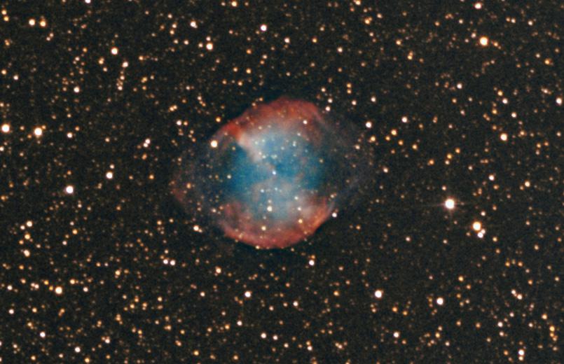

Fébril, je demande le pointage de M27 puis acquisition de 60 s pour voir....Et là, que dire ? Emotion de voir apparaître la nébuleuse pile poil au centre avec ses couleurs :wub: . Ma première lumière de nébuleuse...
Du coup, je me suis un peu dispersé sur d'autres objets au détriment du nombre de poses. Voilà le résultat après traitement (DSS puis ToShop) :
M27 - 28 poses de 60 s - 7 dark - 7 flat - 9 offset - 800 ISO
un crop :

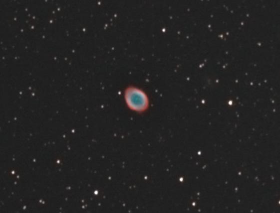

M57 - 8 poses de 60 s - 7 dark - 7 flat - 9 offset - 800 ISO
un crop :
M31 - 12 poses de 60 s - 7 dark - 7 flat - 9 offset - 800 ISO
Qu'en pensez-vous ?

Ah bin moi j'aime beaucoup :)
Par contre tu as quoi comme setup svp??
Car je trouve qu'on voit bien apparaitre les extensions de M27 par exemple et je m'interroge ;)
Après, c'est peut être ma vue qui me joue des tours, mais j'ai l'impression que la photo de M57 est comme floue ???!!!
Cordialement
Vincent.

Aaaahhhh voila je comprend mieux m'sieur ;)
J'allais te demander si ton apn n'étais pas défiltré aussi par hasard car je trouve qu'il y a pas mal de rouge disponible ;)
D'ailleurs si je peux me permettre juste une toute petit remarque sur mon écran en tout cas, sur M27 tes étoiles sont un poil orange à mon avis :)

Oui j'avais remarqué, la retouche sélective ne l'a pas été assez...:be:
Il faut que je corrige ça

pas mal du tout, surtout pour M31 très fine, mais c'est un peu dommage de se disperser autant sur une nuit. A ta place je me concentrerais sur une seule cible pour diminuer le bruit et pouvoir en montrer plus.
C'est bien, tu as de la chance d'avoir un télescope lumineux (f/4), tu peux presque diviser le temps de pose par 2 par rapport à un classique f/5.
Je trouve M27 un peu trop rouge aussi.
Mais je confirme ce que dit Tromat: il est préférable de se concentrer sur un seul objet et de poser plus longtemps pour moins de bruit et faciliter les traitements.
Tu peux peut étre aller jusqu'à 2 objets compte tenu de ton f/d, mais c'est un maximum à mon avis

Bon, allez, on donnera un 9/10 pour la dominante chaude, peut-être causée par ton écran?
Vérifie ton écran ici: http://www.webastro.net/index.php?wapedia=articles&article=238
N'hésite pas à visualiser tes images sur plusieurs PC, parfois on est bien surpris. ;)
Disons un peu plus que çà....Mais j'ai connu 5 ou 6 soirées galères sans rien pouvoir imager et résoudre différents problèmes.
Merci à tous pour vos remarques, j'ai modifié la version M27 avec un traitement moins "baveux", il ya juste un halos de masque de fusion que je viens de remarquer pfffffffffffffffffff.......

Ha oui,c'est mieux ton nouveau traitement.
Parcontre M57 gagnerait a être mieux centrée sur ta prochaine tentative.
Le correcteur de coma a ses limites AMHA (à mon humble avis).
Astromicalement Roland
