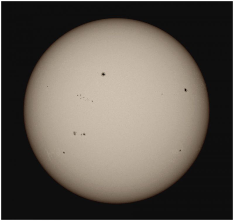

L'astrosolar convient très bien et l'APN permet d'obtenir le Soleil en entier. Et on peut cumuler les poses et les additionner sous Iris.
C'est basique mais intéressant quand même.
Extrait de mon blog:
Lunette 120/1000, EOS 350D au foyer, filtre Astrosolar à l'ouverture, filtre Fringe Killer Baader.
Addition de 30 images différentes, seule la couche verte est conservée.
J'utilise ici une lunette mais j'ai eu observé avec des dobs de 250. On peut faire nettement plus fin, j'ai opéré depuis un balcon en pleine journée, je n'ai jamais d'excellente turbulence dans ces conditions.
L'ouverture décentrée permet de ne pas avoir d'obstruction centrale mais avec un 200mm il faudrait réduire à 80mm. Il vaut mieux garder une ouverture de 200mm centrée qui peut être couverte à partir de la feuille astrosolar en A4. Dans ce cas, avec une ouverture de 5, j'hésiterais entre l'astrosolar visuel (Densité 5) et le photographique (Densité 3.8). Ce dernier ne sera pas directement utilisable en visuel. Par prudence et pour polyvalence, peut-être le D=5, mais les vitesses d'obturation seront plus lentes.
