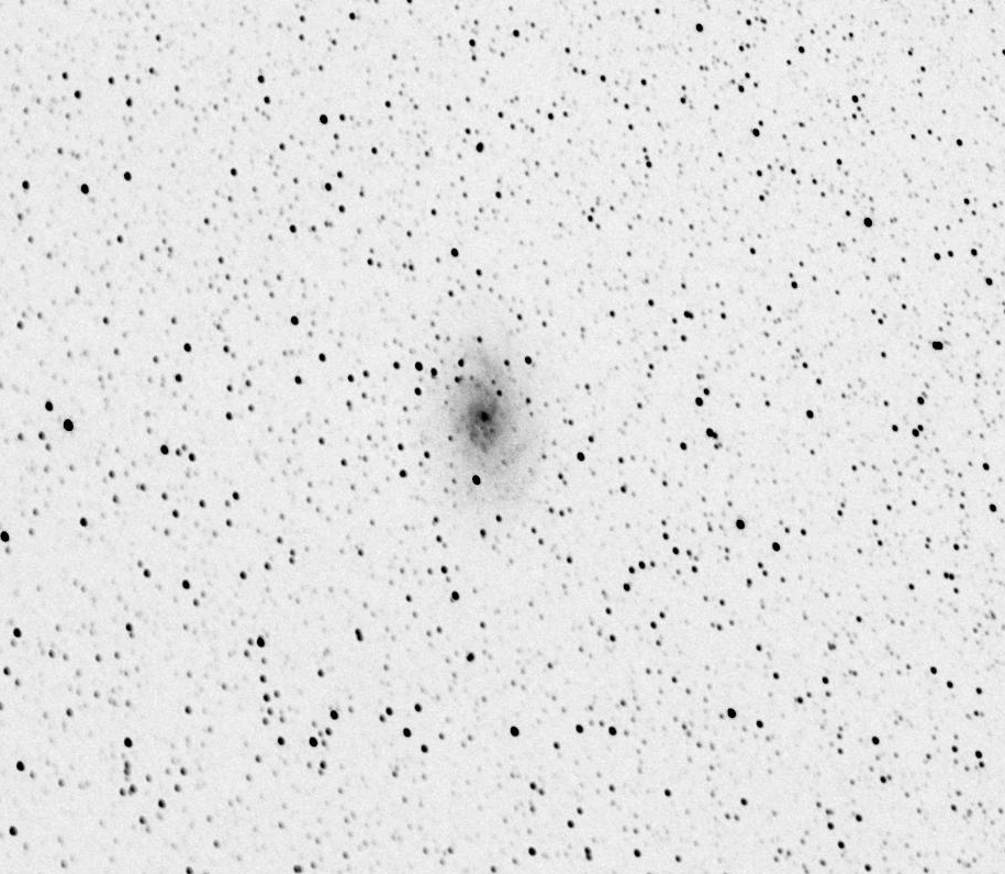

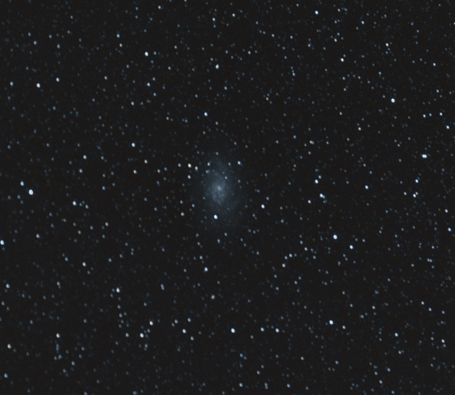

Sinon, j'ai repris un peu le traitement avec des masques dans le but de faire ressortir un peu plus M33. J'ai mis à jour la photo dans astrobin et voici un crop sur M33. Du coup, soyez indulgent sur la forme des étoiles :D, mais pour un 50mm et seulement 1h, je trouve que c'est pas trop mal car on commence à deviner les bras de la galaxie.
En inversion on les voit encore plus :
N'hésitez pas à me dire ce que vous en pensez. Encore merci.
Modifié par lock042

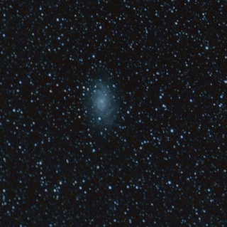

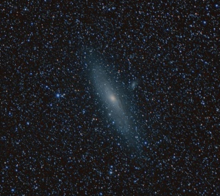

Zoom sur M31
Zoom sur M33
Modifié par lock042
