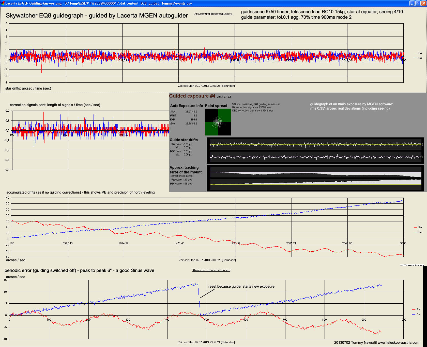

premiers tests par Astrohongria... ça laisse rêveur et ça me conforte dans l'idée que cette EQ8 doit être une bombe !
JB ;)

En tout cas les courbes que relaie JB invitent effectivement à l'optimisme concernant cette fameuse eq8.
Dans cette gamme de prix elle va sûrement ouvrir de nombreux horizons
Oui ces courbes ont été diffusées depuis un moment, de souvenir. Elles furent commentées sur un topic du forum AS.
C'est vrai qu'elles sont vraiment très prometteuses.
Le seul soucis (sans vouloir être rabat-joie, mais lucide) c'est que nous n'avons aucune autres courbes d'utilisateurs, des utilisateurs objectifs qui n'ont aucun lien commercial ou démarche de promotion pour cette monture.
