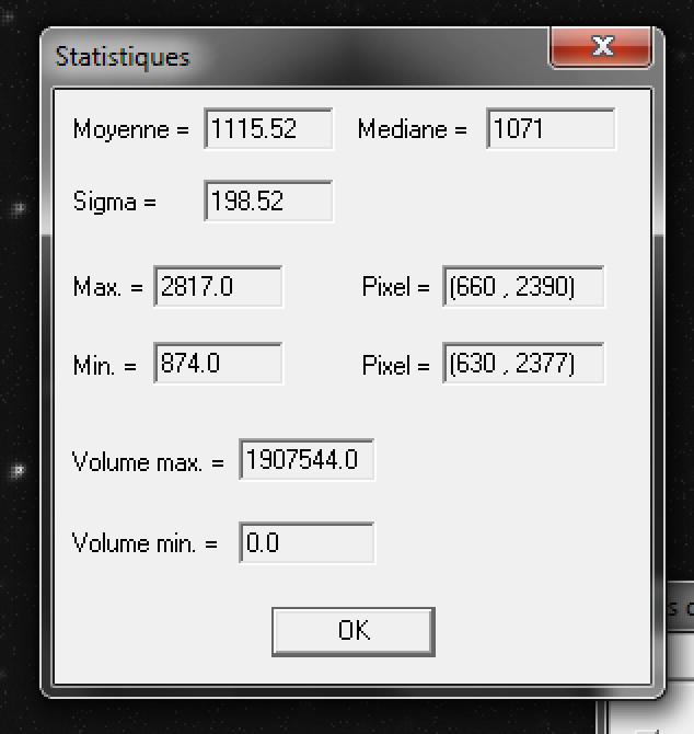

OK alors si je comprends bien, il faut comparer le sigma d'une brute et d'un offset (le tout non traité).
La base est un shoot a 400 iso, 10mn de pose.
Donc sur une zone bien noire d'une brute j'ai comme valeur :
Moyenne : 1133 - mediane : 1108
Sigma : 192
Max : 2753.0
Min : 922
Sur un offset, j'ai :
Moyenne : 1125 - Mediane : 1125
Sigma : 12
Max : 1123
Min : 922
Donc ce qu'il faut que je regarde, c'est que le sigma de la brute soit a au moins 4 fois celui de l'offset n'est-ce pas ?
Donc la j'ai 16 fois la valeur de l'offset dans la brute.
Est-ce que ca veut dire que je pourrais pousser encore plus le temps de pose, ou les ISOs (je suis a 400 actuellement) et que j'ai pas mal de marge pour améliorer le signal de mes brutes ?

La méthode classique appliquée sur une brute juste après la conversion CFA ( Sélection petite zone sans étoile / clic droit / statistique -> valeur sigma ) ne semble pas tenir compte du fait qu’on a un mix de pixel RGB, avec dans certains cas un déséquilibre important...(1000D défiltré).
Il y a quelques mois, J’avais fait une comparaison avec la méthode suivante :
- Conversion du fichier RAW en CFA par IRIS (menu photo numérique/décodage des fichiers RAW )
- Conversion en 4 fichiers avec la commande spli_cfa
- Pour chaque couleur, mesure du bruit comme ci-dessus -> valeur sigma
- Résultat : valeurs des 3 couleurs entre 9 et 12 / au lieu de 37 avec méthode «Classique »

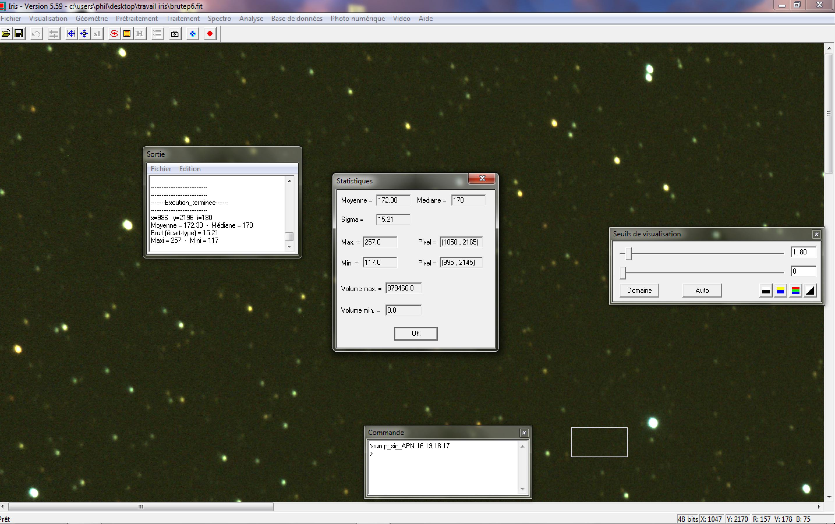

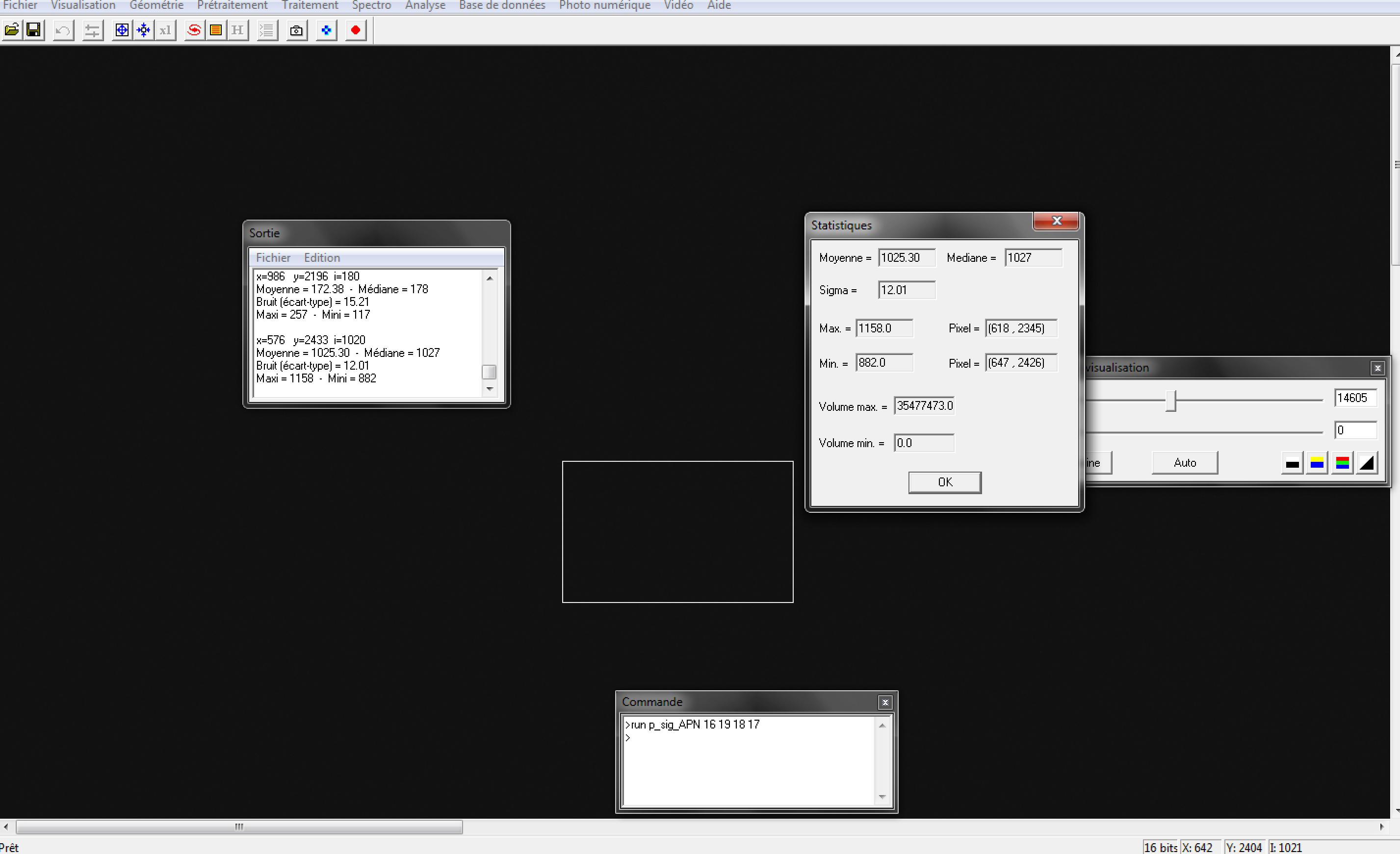

Hello !
Je reviens de faire des essais sur un shoot de 300s.
L'offset me dit toujours 12, par contre la brute prétraitée n'est qu'a 17...
Ce que je ne comprends pas trop c'est que ce shoot de 5mn a été fait en RP, ou le ciel est BEAUCOUP moins favorable qu'en Dordogne..
Je suis surpris que le sigma de la brute soit aussi faible. CEla veut donc dire que j'ai tout intéret a shooter en 10mn, même en RP ?

Personnellement je traite l'image avec le script de tiflo. Ensuite j'ouvre simplement une brute pré traitée (brutep1 par exemple) et un des offsets. J'ai essaye sur différentes brutes meme constat. Les shoots ont été faits au 450d sans filtre ni rien sur le site d'enfer ou on se retrouve de temps en temps. Ces shoots font 300 s. Donc pareil je ne comprends pas bien comment mon sigma peut être aussi faible au vu des circonstances.

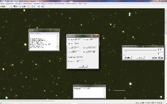

Je continue. J'ai refait la même manip sur une autre série de shoots que j'ai fait récemment (l'Iris), et je fais exactement le meme constat. Sigma à 16.77 sur une brute prétraitée...
Même type de shoot, de 300s à 400 iso.
Modifié par philming
Bon je vais comparer ce soir très précisément avec mes valeurs (je ne les ai pas ici). Et je te dirai.
En attendant, j'aimerais voir :
- le bruit d'un offset individuel APRES conversion en RGB (là, tu l'as visiblement laissé en CFA)
- le bruit d'une brute NON prétraitée mais après sa conversion RGB.
Ce que je peux dire de mémoire :
- usuellement le bruit d'une non prétraitée et d'une prétraitée sont comparables.
On a retiré au prétraitement un signal thermique (et un signal d'offset, mais surtout un signal thermique) qui comporte de la variabilité à petite échelle. Donc ca réduit le sigma. Mais dans le même temps les soustractions et divisions DOF rajoutent du bruit. Au final, j'observe que ca se compense plus ou moins, du moins dans mes conditions. Mais je te demande quand même la valeur avant pré-traitement...
- je trouve le SIGNAL de fdc que tu montres bien faible, pour 5 minutes de pose en ciel pollué sans filtre. Même à 400 ISO. On dirait presque que tu as perdu 3 ou 4 bits de dynamique. Tu shootes bien en RAW ?
Evidemment, avec un signal aussi faible, c'est normal que tu aies un bruit aussi faible.
J'aurais tendance à dire que tu devrais tenter de faire un prétraitement IRIS à la mano (sans aucun script, en utilisant par ex. la roadmap pour APN) sur la même série d'images, et remesurer tes bruits (et tes signaux !).
Modifié par Pulsar59
Un offset après conversion RVB ?
La je suis perdu. Si tu peux me dire a quel type de fichier ca correspond...
Le script à la base ne fait que reproduire ce que je ferais à la main de toute maniere...
Sur une brute non traitée, j'ai un sigma de 54.
Tu charges un offset brut dans IRIS et tu fais "convertir une image CFA" dans le menu "photo numérique". Ca te passe ton offset en RGB. Ensuite tu fais ton petit carré et tu mesures. Tu devrais d'ailleurs voir le bruit de ton offset diminuer un peu, peut-être à 9 ou 10, car tu as débayerisé.
Ensuite tu dis que sur ta brute non traitée, tu as un sigma de 54. Mesuré en RGB bien sûr, je suppose ? Sinon faire comme pour l'offset ci-dessus.
54 en RGB me paraît déjà plus vraisemblable (et encore, sous un bon ciel).
Ce que je ne comprend pas c'est comment tu passes à 17 après prétraitement.

OK, côté offset c'est cohérent
