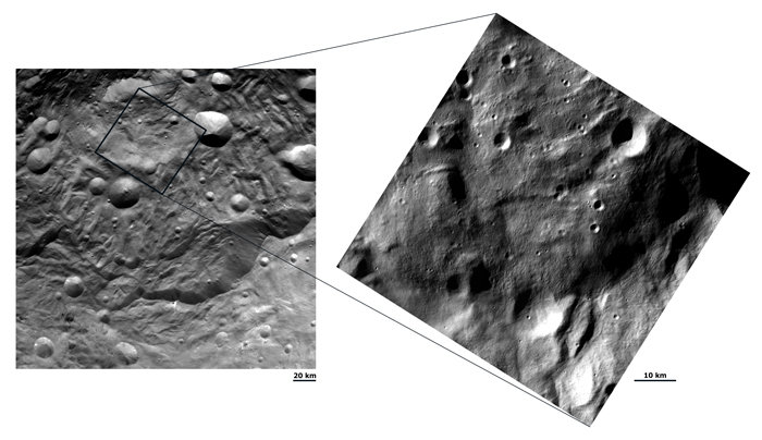

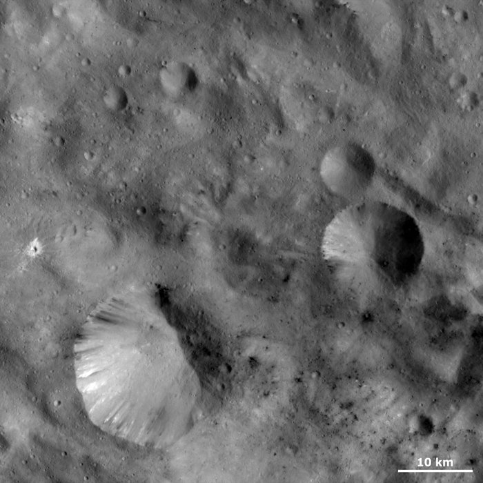

Par exemple ici, nous avons d'étranges cratères avec un bord "frais" et l'autre bord fortement érodé par une sorte d'écoulement de matières:
http://dawn.jpl.nasa.gov/multimedia/imageoftheday/image.asp?date=20111021
