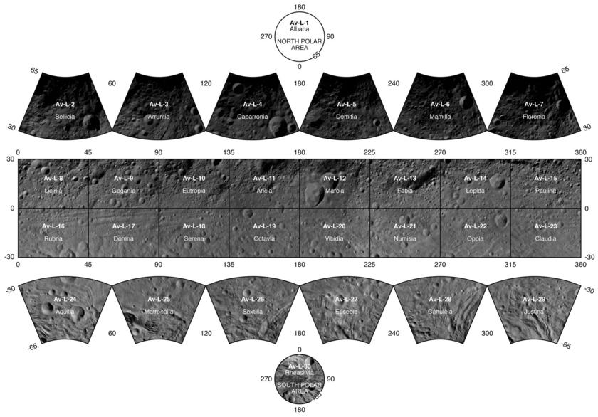

Le colloque EPSC 2013 de planétologie se déroule cette semaine et durant une session consacrée à la mission Dawn, des cartes globales de Vesta ont été dévoilées et devraient être prochainement disponible sur:
http://dawn_gis.dlr.de/atlas_dir/
Les atlas (par calandre) sont vraiment très bien fait et je vous encourage à y jeter un coup d'oeil :)
Même si la Dawn team n'en a que faire des recommandations de l'IUA et continue d'utiliser le système Claudia :p
