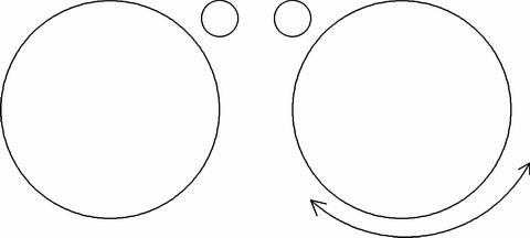

Je m'étais déja dit que poser un oculaire sans secondaire au bout d'un newton était dans le domaine du faisable à condition de ne pas trop grossir et de ne pas être exigeant sur la qualité, mais de là à faire la manip en bino ?
Pour les écartements d'oculaire il faut monter un des tube sur un support rotatif et donner un angle entre les centres primaire oculaire : bino.jpg
j'y ai pensé un temps mais lors de la rotation d'un seul tube tu perds l'alignement horizontal des 2 oculaires.
mais pour aller dans ton sens ... une rotation des 2 tubes seraient parfait.
a+
Effectivement, on serait de biais pour observer mais je ne sais si cela poserait problème.
La rotation des deux tubes serait bien sur plus intéressante et pas trop difficile à faire en faisant deux gros secteurs dentés en bois ou plutot delrin.
A réfléchir, je crois que tu devrais commencer par essayer la formule optique sur un tube voir si cela vaut le coup de continuer.
Penser aussi que les abberations qui en résulteront seront peut-être très difficiles à conjuguer en binos.
Denis
