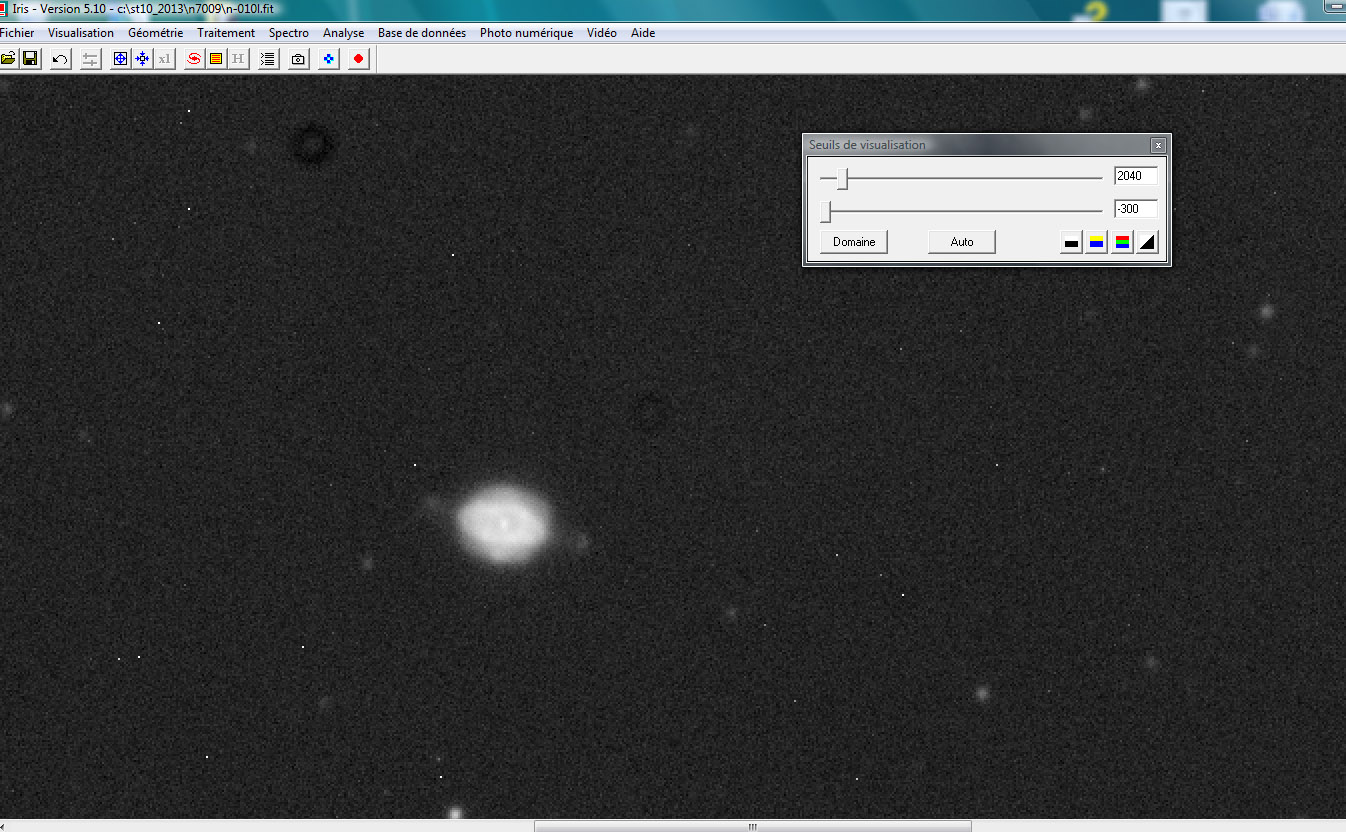

petite question: quelles les valeurs ADU de tes flats?
Je te pose cette question car je suis en train de faire une nébuleuse et il me reste des taches malgré le traitement.
J'ai des valeurs de 19000ADU pour les miens.
Franck
Bonjour et merci pour ces retours :)
Franck : 19000 ADU pour un flat c'est bon si tu traites avec Iris. Sinon tu peux monter à 40000 ADU (pour le centre de l'image, la plus lumineuse)
De mon coté je fais tout avec Iris, je calibre mes flats entre 25000 et 28000 ADU, et l'uniformisation Iris est réglée à 25000. Le réglage du niveau se fait par la durée du temps de pose (en général de 4 à 8 secondes sur ma boite à flat). Je pose "longtemps" pour éviter de voir l'ombre de l'obturateur de la CCD.
De ton coté tu peux poser plus court car la ST2000 n'a pas d'obturateur electromécanique.
re, j'ai oublié de répondre :
C'est bizarre. Comment fais tu tes flats ? Tu ne changes rien entre le moment ou tu fais tes images et le moment ou tu fais tes flats ?
