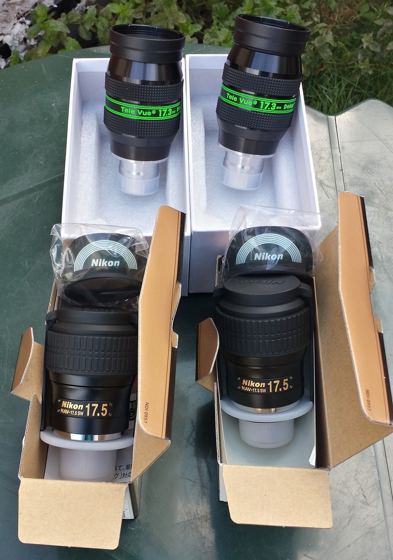

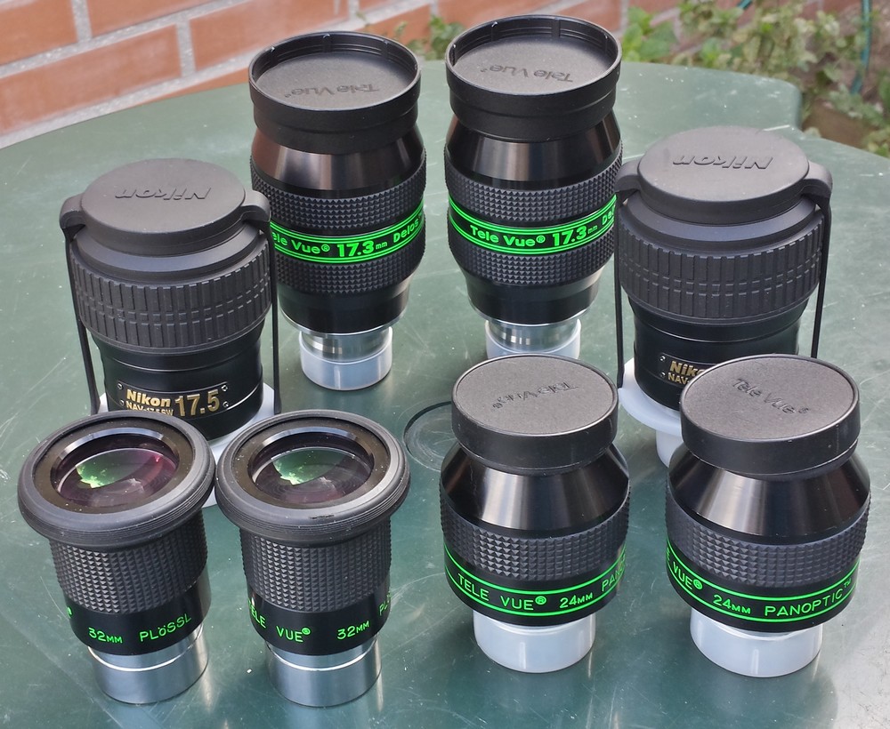

Tout d'abord quelques images :
On constate une différence de taille énorme entre les Plössl et Pano d'un côté, et les Delos et Nikon de l'autre. Le poids est également d'une toute autre catégorie :
- Plössl 32 : 177g pièce
- Panoptic 24 : 235g pièce
- Nikon Nav 17.5 : 363g pièce
- Delos 17.3 : 408g pièce

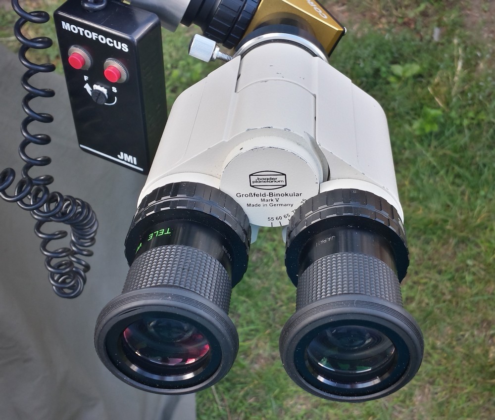

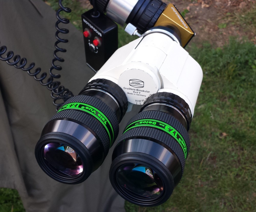

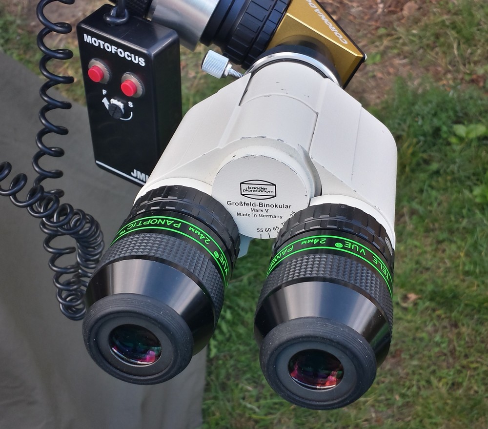

Les voici maintenant une fois montés sur la tête bino. Ma crainte était de voir le BF15 tourner sous le poids, et cette crainte est justifiée, il m'a fallu bien serrer le Clic-Lock pour éviter que ça se dévisse avec les Delos et Nikon !!
Les Plössl 32 :
Les Pano 24 :
Les Delos 17.3 :

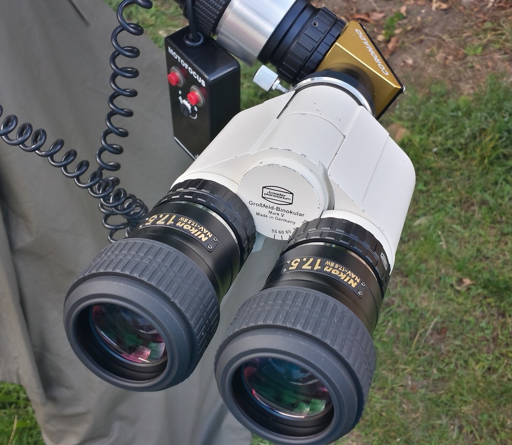

Les Nikon Nav 17.5 sans bonnette :
Et avec bonnette :

- Tout d'abord je positionne mes Plössl 32 car ce sont mes oculaires de référence. Ces oculaires ont un piqué et un champ formidable mais ils ne sont pas très confortables à utiliser, le positionnement des yeux étant assez problématique. Avec ces oculaires j'ai un Soleil halpha en entier bien large de façon à voir toutes les protus même les plus grandes. les spicules sont bien visibles, il y a 3 belles zones actives et un très grand filament. L'image est très belle et très lumineuse.
- Ensuite je monte les Pano 24. Le poids, la taille et le confort d'observation avec ces oculaires en fait vraiment un must-have en bino. Le soucis c'est que si je me décidais à prendre ces Pano24, ils feraient directement double-emploi avec mes Plössl32, ayant sensiblement le même champ (légèrement plus restreint sur les Pano24 mais vraiment chouïa). Là encore, piqué superbe, à noter que cette fois je dois tourner la tête pour aller voir les protus sur tout le tour, alors qu'avec les Plössl il me suffit de bouger les yeux.
- On passe aux Delos 17.3. La vache c'est lourd ! On serre bien le Click-Lock pour éviter que ça ne tourne. Le nez passe nickel sous les oculaires, on sent qu'ils ont été conçus avec ce soucis du détail en bino. Pour sortir et rentrer les bonnettes et régler ainsi le relief d'oeil, il faut desserrer une bague à la base des oculaires tout en maintenant la bonnette. C'est un peu chiant au début mais on finit par s'y faire. C'est pas super pratique car il faut le faire sur chaque oculaire à la fois avec les 2 mains, alors qu'avec les Nikon par exemple il suffit de visser ou dévisser la bonnette avec une main. Le champ est bien plus restreint que dans les Pano24, mais j'ai toujours le disque solaire en entier, avec un peu de protus. L'image est en revanche beaucoup plus sombre que dans les Pano24. Le piqué est excellent au centre et jusqu'à 80% environ du champ. Malgré cela on sent une perte de piqué sur les extrêmes bords.
- Je monte enfin les Nikon Nav 17.5, je me gardais le meilleur pour la fin pensais-je ! Première déception, les oculaires butent contre le nez, c'est très désagréable, mais je peux quand même observer. Après quelques temps d'efforts d'observation dans ces conditions, je décide de retirer complètement les bonnettes. Il suffit de les dévisser complètement. J'ai alors accès directement à la lentille d'oeil mais il faut faire attention à ne pas coller les yeux dedans sinon bonjour les traces de cils... Néanmoins je m'y fais assez vite et je dois dire que la vision dans ces oculaires sans la bonnette donne un réelle impression d'observer à travers le hublot d'un vaisseau spatial :) Première constatation, le champ est plus grand que dans les Delos, vous me direz 17.5 contre 17.3, mais 0.2 ça justifie pas une telle différence. Le champ apparent de ces oculaires est donc plus important, et pourtant ils sont donnés tous les deux pour 72° de champ. Alors soit les Nikon font plus que 72, soit ce sont les Delos qui en font moins :) Seconde constatation, ils sont plus lumineux que les Delos tout en étant un peu moins lumineux quand même que les Pano24. Enfin troisième constat, le piqué est superbe jusqu'à l'extrême bord de champ. Au centre en revanche je ne vois aucune différence de piqué avec les Delos.

- Panoptic 24 : j'avoue que les Pano 19 m'avaient laissé une mauvaise impression des Panoptic et ces 24 m'ont carrément réconciliés. C'est pas pour rien si la plupart des utilisateurs de bino ont ces Pano24. Ils sont juste parfaits, avec un confort extrême permettant de bien coller les yeux aux bonnettes et de rester ainsi pendant des heures sans aucune fatigue, contrairement à mes Plössl 32. Ils sont légers, petits, ils ont tout pour plaire. Si je n'avais ces Plössl 32, aucun doute je les achèterais sûrement.
- Delos 17.3 : Ils sont certes lourds, mais ça ne ressent pas une fois la bino bien arrimée. Ils sont très confortables à utiliser. Petit reproche à leur bonnette pas super pratique, avec desserrage puis coulissement, mais on s'y fait à la longue. Très piqués, ils ne le sont certes pas jusqu'à l'extrême bord du champ. Il faut de plus tourner la tête pour observer tout le champ visible. Enfin le point le plus délicat pour moi : ils sont un peu sombres.
- Nikon 17.5 : Mais pourquoi avoir construit des bonnettes aussi grosses ? Pour des oculaires de ce prix je suis étonné que Nikon n'ait pas fait de tests en bino... En dehors de ces bonnettes, rien à redire sur ces oculaires, ils sont juste parfaits, et c'est un minimum qu'on était en droit d'attendre pour des oculaires de ce niveau de tarif. S'il n'y avait pas ce soucis de bonnette, j'aurais certainement craqué, mais là c'est difficile de m'y faire.

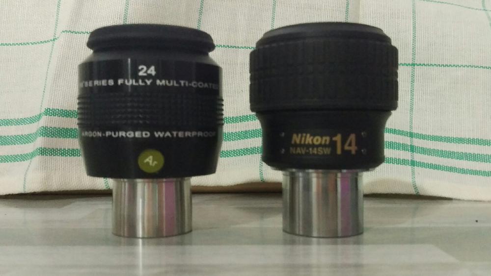

Je vais donc très probablement partir sur une paire de Nikon 14. (En dévissant les bonnettes apparemment, c'est quand même dommage!)

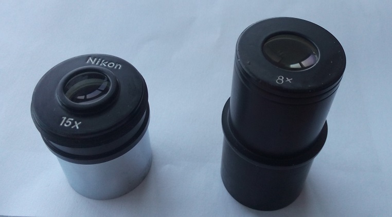

Mes oculaires en bino moyenne résolution :
Je réfléchi encore à un autre APM UF 24 ou à design perso à faible distorsion pour utiliser toute l'ouverture de ma Zeiss Grossfeld
Et probablement des Zeiss ortho 10mm (astro ou micro : ce sont les mêmes mais ça manque de relief d'oeil) pour le maximum de résolution

Une petite photo du nikon 14 vs un ES 24 pour se rendre compte du mauvais choix de la forme de la bonnette de la part de Nikon :
