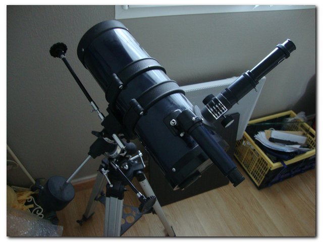

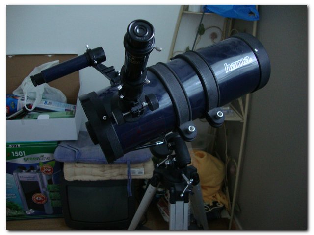

J'ai récupéré ce téléscope Hama F 1000/114 ou plutôt bouzoscope comme il a l'air de s'appeler ici :) Il trainait dans un grenier de la belle famille.
Seul hic, la notice est très réduite et je ne suis vraiment pas sur de comment assembler les pièces.
Je ne connais pas grand chose en astronomie et mes notions d'optique sont lointaines. Merci d'avance pour votre indulgence et pour vos explications détaillées.
Quelques problèmes que je rencontre :
- le montage des différents éléments, voir les photos, merci pour vos remarques / commentaires
- la lunette de visée donne une image à l'envers, ce qui rend pénible la visée d'un objet "éloigné" (arbre à 1 km) pour faire les réglages
- je ne vois strictement rien dans la lunette (j'ai mis le plus petit grossissement = oculaire de 25 mm)

Bonjour Freezer ! Il y a trop d'éléments sur le porte-oculaire, on dirait que tu as tout empilé !!!! N'utilise que l'oculaire (le 25 mm, donc). Tu as peut-être une Barlow et un redresseur terrestre ? La Barlow servira à grossir plus fort au détriment de la qualité d'image, ce n'est pas le sujet pour l'instant (pour le réglage du chercheur il faut grossir le moins possible). Le redresseur terrestre est un accessoire médiocre qui sert surtout pour la publicité - en pratique on ne s'en sert jamais.
Pour régler le chercheur : hé oui, l'image est à l'envers, mais ça ne rend pas l'opération plus difficile (je me permets de dire ça parce que j'ai débuté tout jeune sans aucune aide et j'y arrivais - j'ai l'impression qu'aujourd'hui on peut obtenir si facilement de l'aide que du coup on est moins persévérant...) d'autant que c'est comme à l'oculaire. Bref : persévère ! Par exemple vise avec le télescope comme tu viserais avec un fusil jusqu'à tomber sur l'arbre, quitte à balayer un peu. Pense aussi à faire la mise au point d'un bout à l'autre (parfois, on ne voit rien parce que la mise au point est complètement de travers). Normalement, quand on observe un objet relativement proche (1 km pour un télescope, c'est proche), il faut sortir au maximum le porte-oculaire.
Au fait : vérifie la mise au point du chercheur (on doit voir net dedans). Souvent, on règle la netteté du chercheur en tournant la partie avant (ça se visse/dévisse) après avoir desserré une bague.

Comme la dit Bruno tu dois mettre que le 25 mm pour observer et pas mettre tous les accessoires avec ;)
Je crois que ton chercheur est à l'envers aussi, si tu regarde dedans là tu verras en plus petit et pas en plus gros :be:

Effectivement le viseur était monté dans le mauvais sens! J'ai retiré la Barlow. L'oculaire le plus gros est en fait un 20 mm (il y a aussi 12,5 et 4 mm mais ça ce sera pour plus tard!). La lentille du viseur semble être montée dans le bon sens : plat côté oeil, convexe côté objet et cela grossit. Je n'ai pas pris le temps d'essayer l'alignement viseur / lunette pour le moment mais déjà une grosse avancée aujourd'hui! J'espère être prêt pour la nouvelle lune. :)

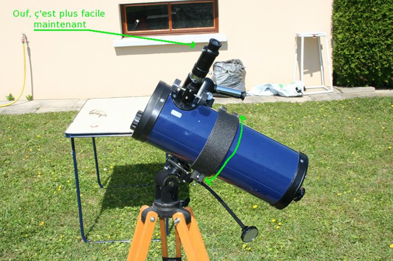

Ceci dit le montage optique de l'oculaire pour l'observation nocturne pour se type de télescope est comme sur cette photo (si ça peut aider).
Yves.
