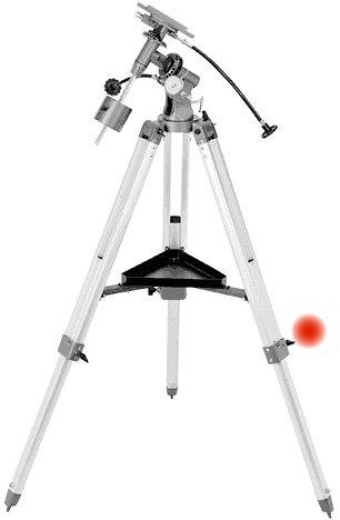

Et sachant que je peux obtenir, le tube seul pour ~ 60€, combien doit-on compter pour un monture correct ensuite ?

Pour ta monture :
Une vis se remplace sans trop de problème. Surtout celle située à cette endroit où il n'y a pas de "danger" à bricoler. Cette vis ne sert qu'à serrer le pied pour assurer une bonne stabilité et un maintien du réglage de la hauteur.
Reste à savoir si c'est la vis qui est cassée ou si c'est la partie dans laquelle la vis se visse...

concernant le pied cassé après demande au vendeur, il s'agit du support plastique dans lequel la vis est prise qui est cassé, ce qui fait que ça serre mal le pied, je ne sais pas si un remplacement serait possible, on bien un bricolage peut-être ? Pour le tube, le vendeur m'a fait parvenir des photos, il est nickel, une seule rayure sur la peinture mais aucun choc, par contre il me précise dans son mail qu'il faut prévoir l'achat d'oculaire car ceux fourni son bon mais pour son avis de très mauvaise qualité, surtout pour la 10...

Avis perso ne valant pas plus qu'un autre, je prendrai de suite le 130 avec sa monture et son pied cassé. Plusieurs raisons :
- Si tu es un minimum bricoleur, n'hésite pas à rafistoller le pied comme bon te semble. Idéalement faudrai garder la possibilité de le règler en hauteur, question de confort (quand y'a des enfants on va se rapprocher du sol par exemple). Mais ton seul impératif est que les sections du pied abimé ne coulissent pas entre elles sous le poids de la monture et du tube, sinon le tout va se casser la figure. Il faut donc juste trouver un moyen (définitif ou adaptable) de consolider les branches entre elles.
Si j'avais à le faire, je percerai latéralement les trois branches du pied cassé et j'y passerai un long écrou. Y'aurait plus qu'à ajuster les deux pieds valides à la même hauteur. En faisant plusieurs séries de trous (disons 2 ou 3), tu auras d'autant de hauteurs de pied possibles, de quoi répondre aux diverses conditions d'utilisation. Les pieds sont en alu, ça se perce comme du beurre mais faut juste rester à peu près droit.
- Tu auras une monture équatoriale pour te faire la main. Même si c'est pas la meilleure du marché (pour ce prix on chipotera pas, hein ?), elle te permettra de t'initier à son utilisation. Si tu changes d'instrument par après, elle t'aura aidé à cerner quelle type de monture te conviendra le mieu.

Donc ensuite j'ai fait le tour de tout, le pied en premier lieu puisqu'il présente effectivement une cassure sur la partie plastique qui sert à serré le tout, mais bon lorsque je vois le style de plastique cela ne m'étonne pas trop...mis à part ça, la partie sur laquelle vient se poser la monture est un peu frotté mais bon c'est normal vu le poid de la monture + contrepoid + tube.
La monture ensuite, elle présente un peu de jeu sur l'axe des déclinaison mais j'avais lu sur ce forum que sur cette monture le jeu était courant.
