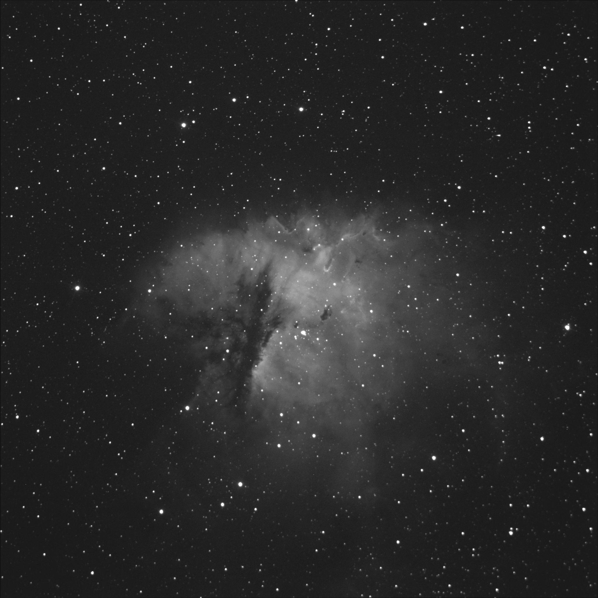

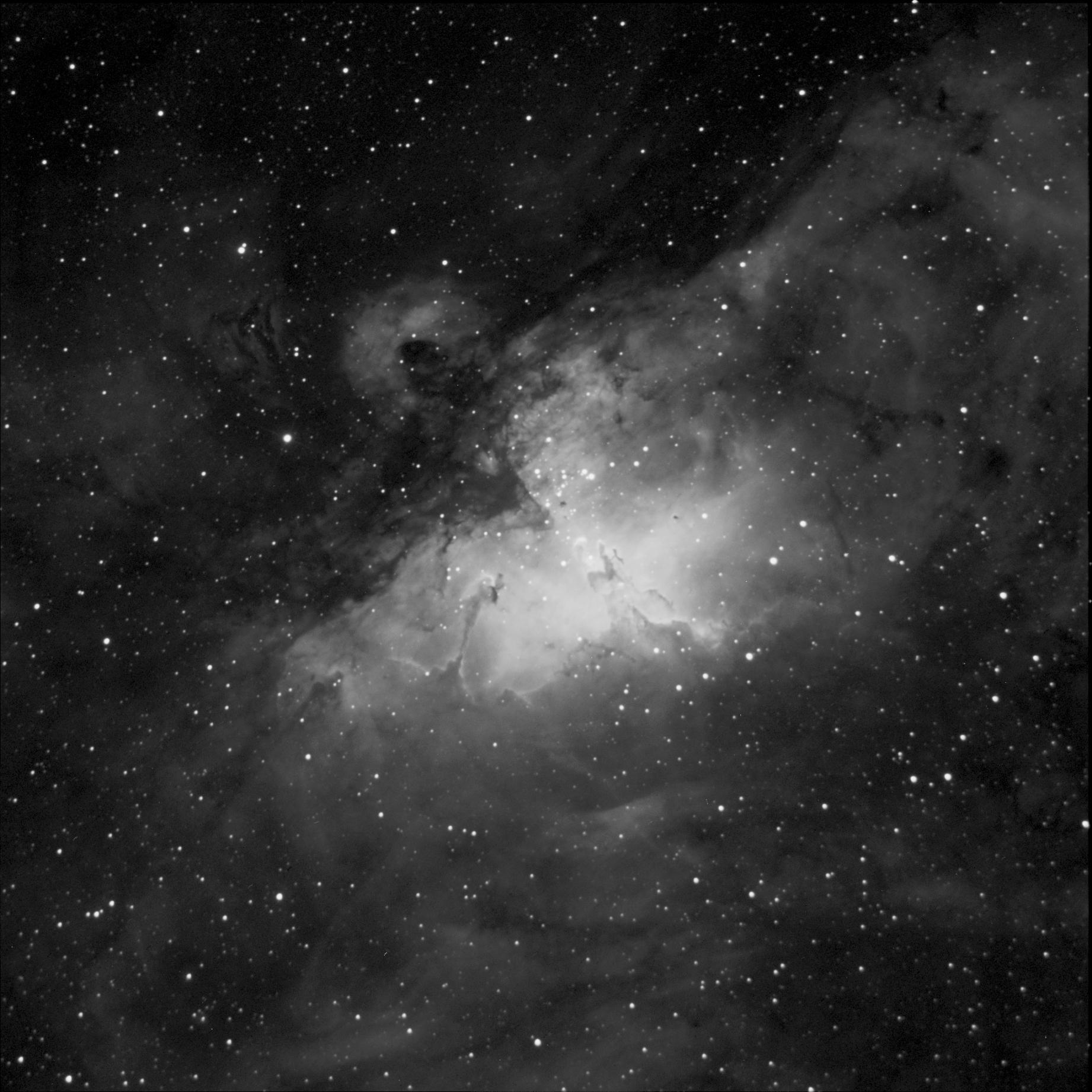

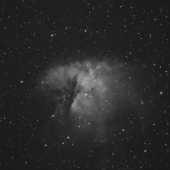

bon tant pis j'ose poster mes photos d'hier soir :confused:
ce sont mes premières photos "longue" pause, je met comme ça ça 45 min pour M16 (après elle était hors du champ visible pour moi)
et 55 min pour NGC 281 (la c'est moi qui était hors champ)
j'ai traité avec DSS et un peu de topshop mais je vais essayer avec iris plus tard vois si j'y arrive mieux
c'est la première fois que je pause aussi longtemps avec des pauses de 10 min en Ha 6nm et j'ai eu plein de problèmes avant ça ! plantage du goto, 2 fois ! c'est la première fois que ça me le fait en plus
nouvelle version de PHD guiding que je n'avait pas testé et qui bien sur n'a pas fonctionné :confused: heureusement j'etait sur la terrasse et j'ai pu réinstaller l'ancien soft
ccd atik 4000 avec filtre Ha 6nm
donc j'ai commencé quant M16 était bien basse
donc voila M16 (45min) a -5° 7 dark et 10 dark flat pas de flat
je l'ai laissée entière pour ne pas cacher la misère
et NGC 281 (55min) a -5° 7dark et 10 dark flat pas de flat non plus
bon voila c'est pas terrible mais au moins je sais que je pourrais faire mieux
si vous avez des conseils je suis preneur
merci rafa
Salut Rafa
Pour une première, c'est très loin d’être dégueulasse.
Il y en a plus d'un qui serait heureux dans faire autant pour une première.
Félicitations.
Après, il y aura la rondeur des étoiles a améliorer, mais tu as du le voir. Peut etre autoguidage en cause.
Mais félicitations encore une fois.
Steph

Quelle misère ?,
Pleins de détails, un bon signal, tu vas te régaler avec ta camera.
la misère en bas a droite surtout sur la deuxième mais oui je ne regrette pas l'achat :rolleyes:
Salut Rafa,
Pour des premières,je les trouve trés bien.Quelques remarques si tu me le permets.
Ici,nous parlons bien de "poses" et non de "pauses"qui n'a pas le même sens.
Ta seconde image est trés plaisante,tes étoiles sont rondes et l'objet est bien défini.
Pour la première image,je pense qu'il t'aurait fallu peaufiner la MAP,tes étoiles semblent empâtées,à moins que ce soit une histoire de turbulence(et çà je connais).
Mais c'est trés bon,et vivement tes prochaines qui seront selon toute vraisemblance
encore meilleures.
Jean-Pierre

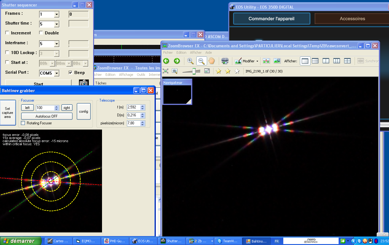

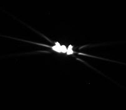

la map elle me semblais bonne avec le masque de bathinov le trait était bien au milieu mais l’étoile n'est pas jolie !
bon celle la n'est pas de hier soir mais en gros j'ai ça, mon masque est en alu non peint ça peut etre ça les reflets ?
mais M16 est bas sur l'horizon aussi mais je pense avoir un autre problème quelque part, quant j'ai l’étoile de focalisé avec artemis il n'y a rien de centré a l’écran et je n'ai pas réussi a corriger ça mais comme je venais de régler (essayer) le PO je ne voulais toucher qu'une seule chose a la fois

Je fais la map en surveillant la symétrie au centre de l'image de l'étoile.
De chaque coté de l'étoile, il y a les 6 traits un peu épais qui sont les débuts des 6 traits fins générés par le masque. De chaque coté de l'étoile entre les traits épais il y a deux espaces noirs, en les égalisant on arrive à une map ultra précise, à refaire plusieurs fois dans la nuit. Je trouve que c'est beaucoup plus précis que la simple appréciation visuelle de la symétrie des trais fins.
Sur ton image, la map devrait pouvoir être améliorée.
Sinon, il y a des programmes qui font le job automatiquement.

Pas bon la la map est dans les choux l'aigrette centrale doit l'etre parfaitement . Comme je viens de dire à ludo utilise le soft Bahtinov Grabber pour valider ta map . une fois bonne tu dit être proche de 0 µ, avec des poses de 4" sur une étoile de ton champ.

Pour le Bahtinov, tu peux essayer avec Bahtinov graber de décaler un peu dans un sens et dans l'autre jusqu'à dépasser la limite acceptable. Ainsi tu verra visuellement où est l'aigrette centrale.
à mon avis c'est décalé un chouïa sur l'exemple, mais ça doit le faire quand même, c'est plutôt la turbu et guidage difficile sur M16 comme d'hab...tu dois le voir sur tes courbes de guidage d'ailleurs. Les aigrettes de l'araignée semble assez fines, pas dédoublées.
Par contre il y a pas mal de coma dès qu'on s'éloigne du centre effectivement. C'est pas la map, juste la coma et peut être courbure associée due à la mauvaise distance du correcteur, ce que tu faisais remarquer.

ben, pour une "prise en main", je dirais que tu démarre très fort!
rien à redire, pour moi, belles images.
