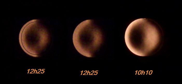

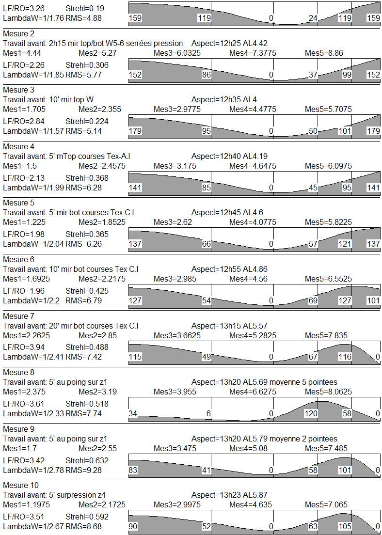

5eme scéance de polissage, 12h25 :
  • 45 min miroir dessous, courses W très serrées, 5 - 6 cm, pression
  • 45 min miroir dessus, courses W très serrées
  • 45 min miroir dessous, courses W très serrées, 5 - 6 cm, sans pression
Après avoir lu ce fil, je n'ai pas encore osé la course en I, elle peut ne pas rendre de bon compte. Ici mon cas de BR n'est pas tout à fait similaire.
Il semblerai qu'il y ai 2 écoles. Texereau et Pro .!?...
Trioscopie : parfait, plus du tout de contraste de défaut. 1 ou 2 fil de silicat car j'avais trop attendu avant rincage. Je m'en doutais car difficile à faire partir à l'eau courante.
BR intrafocal : a peine soupconné. (ou erreur d'interprétation car le test ne s'applique plus à une sphère?)
BR au couder Zone 5 : RAS, belle teinte.
AL = 4.72 mm (L'AL-t théorique pour ma parabole sera de (125 x 125)/2385 = 6.55mm.
L'état général : joli mamelon au milieu de Ø 4 cm un peu excentré j'ai l'impression.

Lorsque la fente est hyper fine,
j'ai comme une frange que j'ai représenté à Gauche car la prise de vue n'est pas assez sensible, l'image du milieu est peu fidèle sur ce point.
L'éclairage de la fente est à la limite du confort. Un rien de plus et ca disparait. J'ai l'impression que ca se déplace avec la coupe, est-ce un réél défaut ou une frange de la coupe ?!

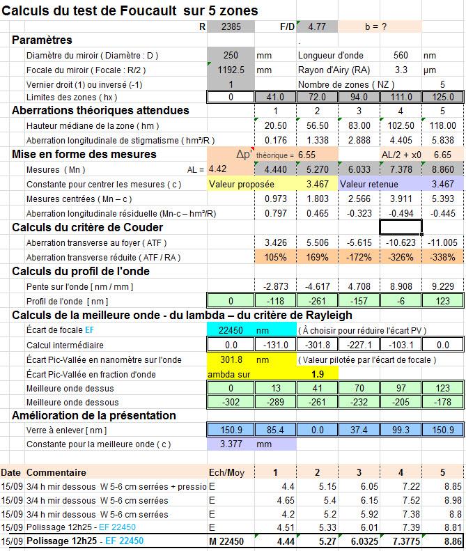

Je viens de faire les mesures au Couder.
Ca c'est bien passé, sauf pour la 1ere zone centrale z1 où j'ai bcp de mal à trouver la teinte. Pas bcp de différence visuel entre la mesure 3.6 et 4.5 par exemple, donc j'essaie de prendre plutôt le changement en haut...mais en comparaison c'est loin d'être aussi mûr que lors de la mesure z5...

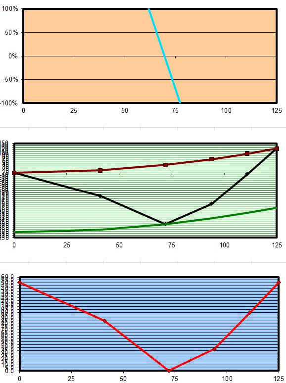

Le tableau. Les courbes ici.
Si j'ai bien compris, à correction de défauts égaux, au centre le tirage sera plus important que sur les bords !?
Donc faut-il que je m'attaque au centre en 1er ?
hola ça a l'air bon tout ça!
les deux premieres zones ont trop de correction, trop plate, il faudrai les creuser, en fait revenir un peu vers le sphére , ça s'explique par tes W sérré , il faudrai que tu espace le centre de ton W et ressere les bord du W, lorsque le miroir desssus a son centre qui approche du bord de l'outil , pas plus de 5 a dix minuttes et tu recontrole

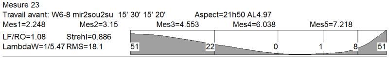

Tantôt je sors du rayon d'Airy par le haut, tantot par le bas et j'ai l'impression d'enlever (ou pousser...) toujours la même quantité de verre.
Du coup je me demande si mes retouches ne sont pas trop fortes et me font basculer à chaque fois de l'autre coté de la correction... Enfin bref, pour l'instant je me sent très, trop, dans une approche intuitive !!

Salut
une chose très importante;fais un bon pressage au début de la séance
une poix molle(la température a bien baissé ces derniers temps,sinon pressage avec disques climatisés)
Au vu du dernier profil,je tenterais la retouche suivante:course de parabolisation M/O pour déprimer le centre 10 min puis M/O surpression sur la zone 4 ;contôler régulièrement.Attendre d'autres avis car je ne suis qu'un modeste débutant qui n'a pas encore fini son 250.D'ailleurs faut que je m'y remette sérieusement

hola ! tes dernieres mesures sont
z1 1.19 reduction de 1= 0.19 valeur ideale=0.17 difference = +0.02
z2 2.17 " = 1.17 " =1.33 " = -0.16
z3 2.99 " = 1.99 " =2.88 . " = -0.89
z4 4.63 " = 3.63 " =4.40 " = -0.77
z5 7.06 " = 6.06 " =5.83 " = + 0.23
a mon avis, c'est pas mal, le centre a l'air bon ,mais tu as la dernieres zone trop haute par rapport a la 3 et 4 ,et si tu les poussent tu risque de poussé aussi la 5, sur un grand miroir, je te preconiserai un demi taille , de masqué la derniere zone et travaillé en W a l'interieur, sans toucher la dernierers zone !

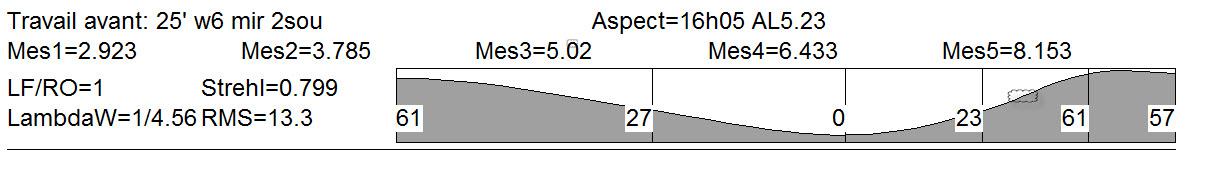

voulant sous corriger la zone Z4 j'ai fait une bonne 20aine de minutes miroir sur l'outil avec pression sur z4,
courses locales sur cette zone avec le bord de l'outil, comme ici
Ha ca a très bien marché, cette zone est passée de 108 à 72 de surcorrection, et lambda sur 4.56 enfin !
Sauf que !! Sauf que maintenant j'ai perdu mon bel état de surface pile poil sur cette zone !
Des traces/mamelon et comme une coup de crayon très fin pour délimiter la zone 4 et 5. La zone 3 est à peine concernée, la 5 est parfaite. C'est dingue la manière dont se comporte le verre.
Bref j'ai essayé de relisser l'ensemble avec des courses W 1/4D miroir dessous mais rien n'y fait ! 2eme essai parreil !
Je ne sais pas si je referai cette correction locale !! Trop ravageuse ! Je vais quand même pas aller rechercher la sphère et tout recommencer ?:cry::cry:
Et pourtant j'en suis là.
les retouches locales avec le bord du polissoir ça fait des ravages quand c'est mal contrôlé. le pire c'est que les défauts sont souvent plus profonds que ce qu'on en pense au départ et parfois il faut vivre avec un résidu de cette retouche "foirée" à la fin de l'expérience.
ha ! Ben j'aurai pas dû c'est sûr je m'en doutais !
Bon je referai pas ... sur le prochain;)
en attendant je vais voir si qques heures peuvent réparrer au mieux ...

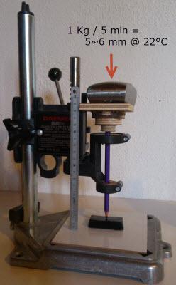

Pour le coup je me demandais si je n'en profitais pas pour refaire le polissoir avec de la poix plus souple.
Ici un fil qui traite de ce sujet : Comment mesurer la dureté de la poix
Un document ici pour les acharnés.
bref, je me monte rapidement ce petit test :
23354-1380351399.jpgAutre montage.
A ma grande surprise je mesure 4.7 mm au bout des 5minutes (et c'est long 5 minutes pour la poix !) avec un poids de 1045 gr !!
Poix que j'avais déjà dilué en ajoutant 1 ccafé de térébenthine dans le 1 kilo !
Si on regarde le tableau suivant, j'suis pas si mauvais que çà, même plutôt mou, moi qui étais persuadé que ma poix était bien trop dure.
Bon la ligne basse acceptable par Texereau (jaune) est vraiement basse !!!:b:
Source.
Je vais donc poursuivre ainsi.
Modifié par Coturex
hola ! tu est plutot fortiche en anglais, sympa tous ses documents (dommage pour moi c'est de l'anglais...loll)
en jouant sur la température , tu peut faire varier un peu la duretée,
