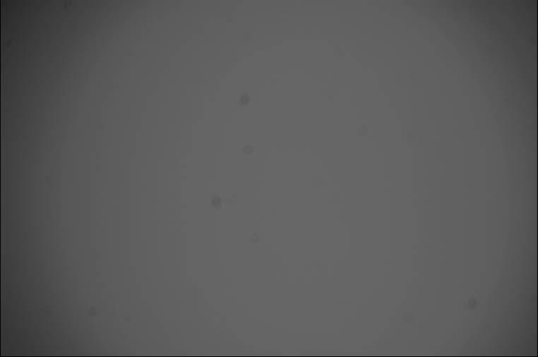

Concernant les FLAT, j'ai lu qu'il valait mieux ne pas en faire que d'en faire des mauvais. Mais comment savoir si un flat est bon ?
J'ai cru comprendre qu'on pouvait se baser sur l'histogramme. Que doit-on y voir ?
Voici 3 FLAT fait hier :
Comment puis-je savoir si le gris est meilleur ou pire que le blanc ?
Merci d'avance pour vos précieux conseils.

Pour les flats, tu regardes ton histogramme. Le pic de la lumière doit être entre la moitié et les 2/3 de l'échelle...bref, un blanc sale ou un gris clair mais l'oeil est un mauvais instrument--> regarde l'histogramme dans ton logiciel de capture ou de traitement.
A priori, ta courbe de guidage dans PHD semble très bonne! A moins que ta lulu de guidage ait une focale vraiment très courte, c'est tout bon. :)
Sur les flats on voit aussi le vignettage et les poussières sur le capteur. Exemple:

C'est bon, tant que c'est gris clair, c'est OK, faut pas se fixer sur la valeur exacte. Aussi, la couleur importe peu, ça peut être fait sur le ciel bleu par exemple.

sur ton histogramme, tu as la répartition de la luminosité des pixels selon les trois couleurs. Par exemple, pour le vert, complétement à gauche, tu auras des pixels verts très très très très sombre (pas de lumière). à l'inverse, complétement à droite, tu auras des pixels tres tres lumineux.
ici ton pic du vert est à moins du 1/4 de la valeur max des pixels. (en cliquant sur le "3", tu auras des tiers.
Si tu clics que le L de ton image, tu auras les répartitions de la lumière (combinaison des 3 couleurs).
Pour faire un bon flat, il faut que les pixels ne soient ni complétement à gauche (noir total, pas d'information) ni complément à droite ( blanc absolu, pas d'information)--> valable pour le blanc et les couleurs.
Pratiquement, on conseille d'avoir le pic de la lumière à la moitié ou au 2/3 de max.

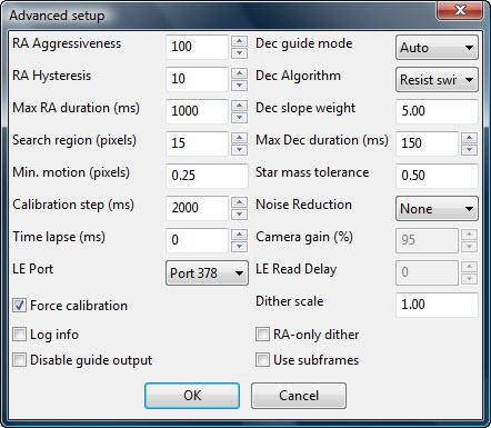

moi j'ai ça
je pourrais voir ce que tu a comme paramètre ?
cela correspond a quoi le RA exactement ?

L'année dernière, je guidais comme ca aussi sans faire attention et ca marchait plus ou moins bien. En réalité, plus mal que bien :
Si j'ai bien compris, le RA est l'agressivité avec laquelle la monture réagit au moindre déplacement de l'étoile guide.
Cette année, pour régler et trouver des paramètres meilleurs, j'ai décidé d'afficher le graph phd via menu --> enable graph et de regarder la courbe
Pour que ma courbe soit moins en dents de scie, je diminue le RA directement à partir du graphique et je surveille la courbe. Pour moi, ca marche bien vers +- 50 en RA.
Et apparemment, si j'ai toujours bien compris, plus le RMS est bas, mieux c'est.
Bref, affiche le graphique et teste en changeant les valeurs, tu verras ta courbe phd changer ;)
