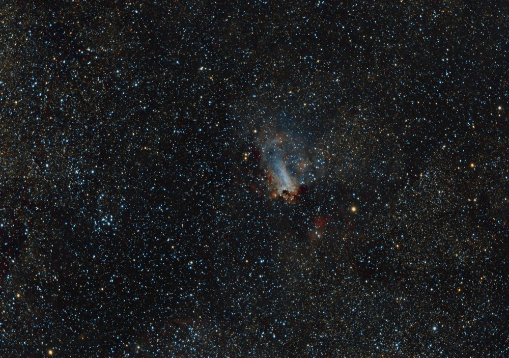

j'ai eu la chance de passer 3 semaines ce mois d'août dans un pays absolument charmant, qui plus est doté d'un excellent ciel : l'Ouest aveyronnais, Rieupeyroux plus précisément.
J'y ai trouvé un spot de shoot pas trop animé à l'entrée du cimetière.
Manque de bol, la première semaine qui était la plus favorable par rapport à la Lune a été gâchée par des voiles d'altitude voire des nuages bien épais.
La plupart de mes essais ont donc eu lieu avec une lune plus ou moins présente, parfois même carrément sous la pleine lune (je voulais absolument profiter de la qualité du ciel...)
Les nuits étaient chaudes aussi : la capteur a régulièrement dépassé les 30° pendant l'enchainement des poses de 90".
C'est toujours fait avec ma lunette TS sur EQ3.2 non autoguidée. IRIS et PS pour le traitement. 600D non défiltré.
Pour cette M17, des problèmes de suivi (et de vent) : j'ai au final deux fois moins de poses que prévu. Le résultat est donc inférieur à ce que j'espérais mais je le montre quand même pour bénéficier de vos commentaires.
Full : https://www.astrobin.com/full/53914/F/?real=&mod=

:be: J'ai beaucoup ri.
Sinon pour la photo, elle est très belle même si j'ai l'impression que le FDC est un peu sombre.

Sinon ta photo est plus qu’honorable compte tenu des circonstances. Avec une correction sélective sur le rouge et le magenta en retirant du cyan et peut être en ajoutant un peu de jaune tu dois pouvoir donner un peu plus de pêche aux zones Ha ;)

j'ai l'habitude de voir Oméga toute rouge de son hydrogène, mais je dois avouer que l'effet APN non défiltré lui va bien! Je ne l'ai pas reconnu tout de suite, mais, vue comme cela, elle est superbe! plus interessante que lorsque les couleurs son fidèle!
Très belle image, bravo.

Sinon merci pour vos commentaires. Je ne m'attendais pas vraiment à ce que cette nébuleuse plaise car je trouvais le résultat, disons, bizarre, et un peu court des pattes arrière en nombre en poses...
