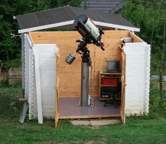

Salut JP,:) comme il est dit plus haut,
même si je possède une lunette guide (Orion120/1000), installée par l'intermédiaire d'une platine lourde Losmandy (voir mon setup sur mon site), il est impossible de l'utiliser à cause des flexions. Elle n'est utilisée que pour l'Hyperstar, et même pour ça c'est limite niveau flexions...

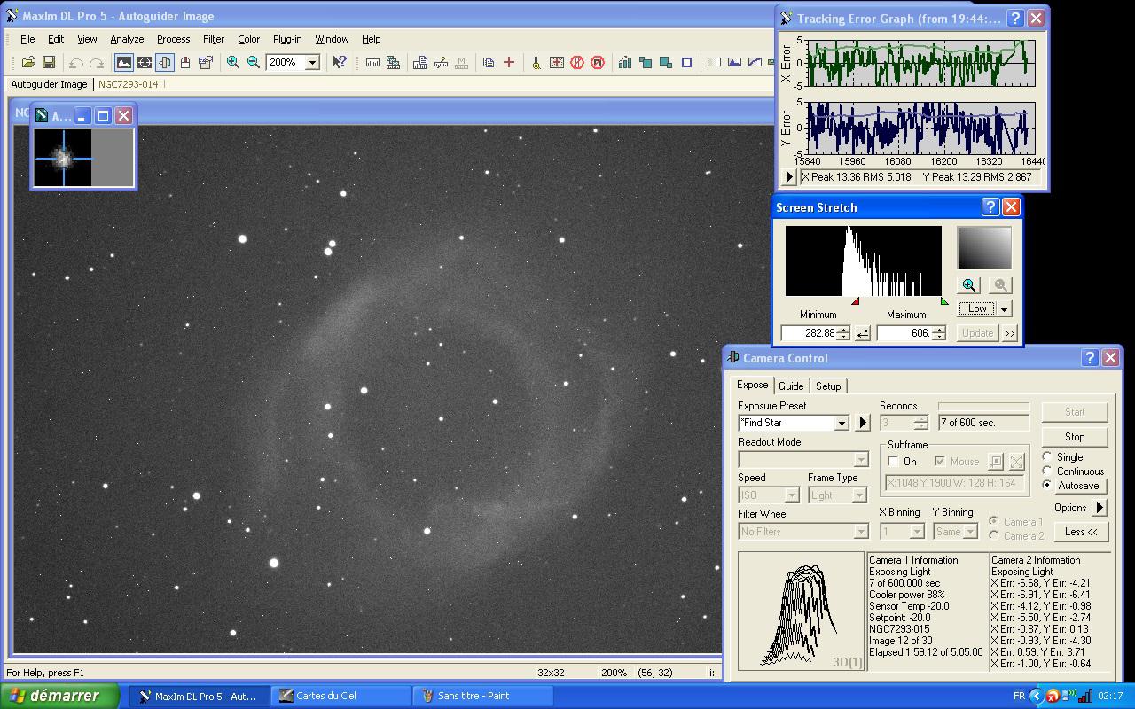

4 metres de focale avec des étoiles rondes comme ça !:b:
bravo!
Th.
Merci Thierry,
et bien, écoute, je n'était pas satisfait du guidage... Il faut dire qu'a cette élévation la turbu est prépondérante.
Par hasard, je suis en train d'écrire un article sur le suivi pour le magazine papier du fofo d'en face... J'ai pris des capture d'écran de de cette acquisition:
comme tu peux le voir, ça se balade en moyenne à 3.5px RMS sur la DEC et RA... Mais c'est parceque cela se balade sur les 2 axes que les étoiles sont rondes...

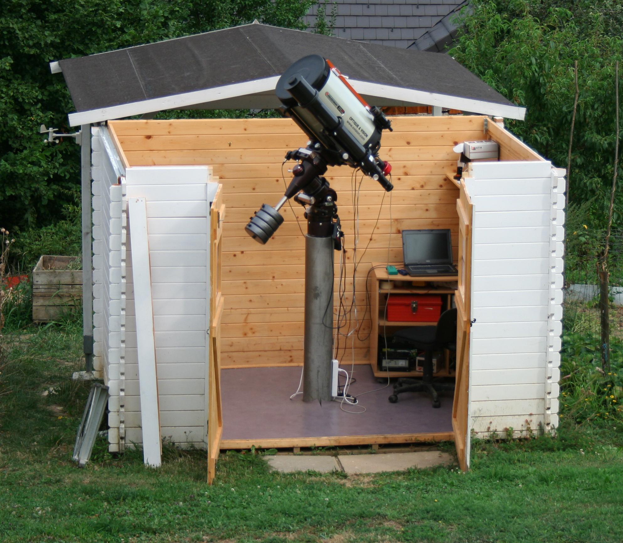

Belle image Serge avec un suivi d'enfer;c'est quand même sportif à cette focale.Quelques précisions sur le matériel de suivi serait bienvenu.
Régis
Salut Régis!
une image vaut milles mots, n'est pas??
On parle donc d'un C14EdgeHD (un des premiers...) sur une Titan (c'est pas tout ce qu'on dit:mad:) avec une lulu 120/1000 Orion en //. Au bout, une Atik11000-CM et une Atik16IC sur diviseur Atik.
Voili voilou...
