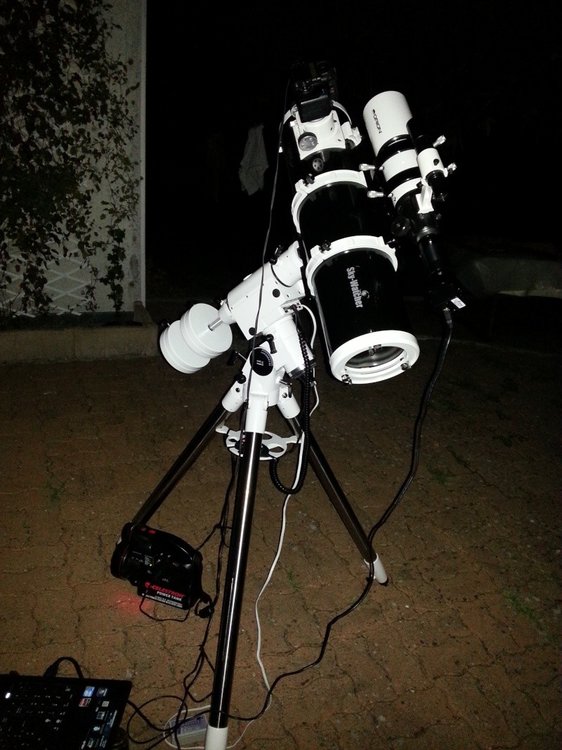

tu pourrais me prendre une ou des photos de ton materiel pour ma curiositée stp ,merci
Je sais les câbles sont un peu à trainés, mais maintenant c'est résolu!

EDIT: Attention car sur la photo de ton matos je vois deux causes majeures de flexions différentielles!
1. le câble qui pend sous la caméra.
2. le câble qui pend sous l'APN.
Dans les deux cas, il suffit de scotcher ou lier le câble à une trentaine de cm de la sortie de l'appareil directement à une pièce du télescope (les vis de serrage des anneaux par exemple). De cette façon, la masse du câble qui 'tire' vers le bas est attachée au même objet et ne peut pas faire 'plier' les deux capteurs de façon différente.
Si le point de fixation est assez proche du centre de gravité de la monture, ça évite aussi le déséquilibre des masses. Dans certaines orientations, un simple câble qui pend au bout du tube suffit à faire basculer un télescope autrement bien équilibré.
Par exemple, voici un setup (de fredo08) avec les fils correctement fixés. Il aurait pu faire encore mieux en les regroupant pour les attacher au pied du chercheur:
Sur la photo suivante les fils 'tirent' les capteurs vers le bas. Il aurait suffi de fixer le faisceau de câbles à la monture, quelque part sur la queue d'aronde par exemple, pour éviter les flexions:

C'est ce que je mettais sous la photo, ces câbles qui pendouillent, c'était lors de ma première sortie pour tester la config'. J'ai maintenant résolu le souci de fils qui pendent avec des bandes auto-adhésives.
