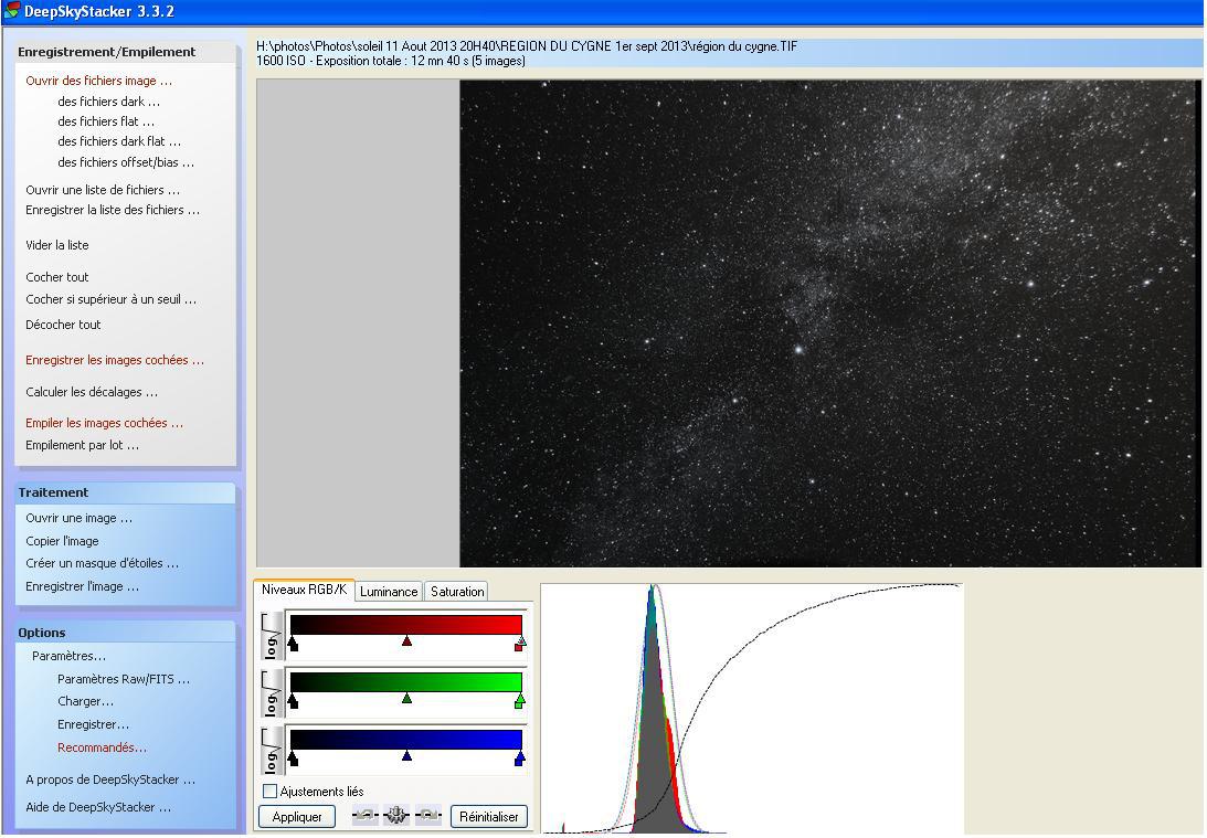

voici l'image sortie traitée avec DSS . On apercoit que les canaux RVB sont effectivement bien alignés mais l'image est complètement en noir & blanc

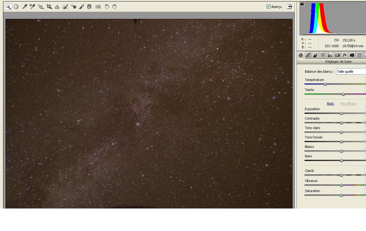

ci dessous 1 seule image brute NEF sortie APN ou l on commence a apercevoir légèrement les couleurs rosatres apparaitre ainsi qu une étoile un peu orange en haut mais l'image est légèrement bruitée car les pixels chauds sont présents
je ne comprends pas pourquoi je ne retrouve pas ces couleurs en sortie de DSS avec les canaux RGB alignés ?
si on compare les deux histogrammes ; je remarque que l histogramme pour le rouge est plus élevé en sortie de DSS ; alors qu en sortie APN l histogramme est comme les autres ? pendant le traitement DSS y a t il eu perte du signal rouge ?

Comme je viens de le préciser dans une autre conversation, il ne faut pas tenir compte des courbes de DSS. Elles sont là uniquement pour montrer "vite fait mal fait" s'il y a un problème majeur sur l'image ou non.
Dans les options il faut préciser au logiciel de ne PAS enregistrer l'image avec le réglage de courbe. Il ne doit ensuite pas y avoir de problème avec Photoshop, l'image est très sombre et il n'y a plus qu'à l'éclaircir avec une première courbe.
  Tromat a dit :
ok ca marche tromat , je retrouve les memes infos en sortie CS
