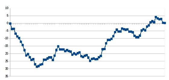

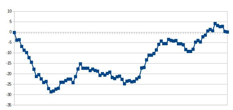

Vendredi, enfin une nuit potable, très peu de turbu, mais avec Lune jusqu'à 2h. J'en ai donc profité pour tester le fameux PECTool sur ma CGEM.
Voici un graphe montrant l'erreur périodique, donc sans autoguidage, ni PEC. On y voit 35 arcsec d'erreur crête à crête :

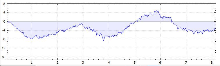

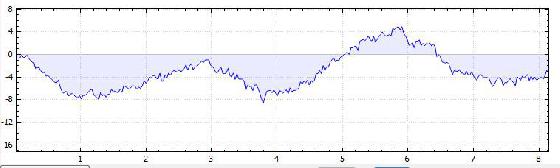

J'ai réalisé 5 "PEC Training", moyenné et injecté dans la monture. Voici le résultat avec PEC activé, sans autoguidage :
Il semble donc qu'il y ait une nette amélioration : seulement une dizaine d'arcsec d'erreur ! Cela m'a permis de passer mes poses d'autoguidage à 2 secondes (au lieu de 1 seconde), tout en conservant une précision d'environ +-1 arcsec.
Cela devrait m'aider à ne plus chasser la turbu. A confirmer un autre jour, car en ce moment, le ciel est très calme :o
