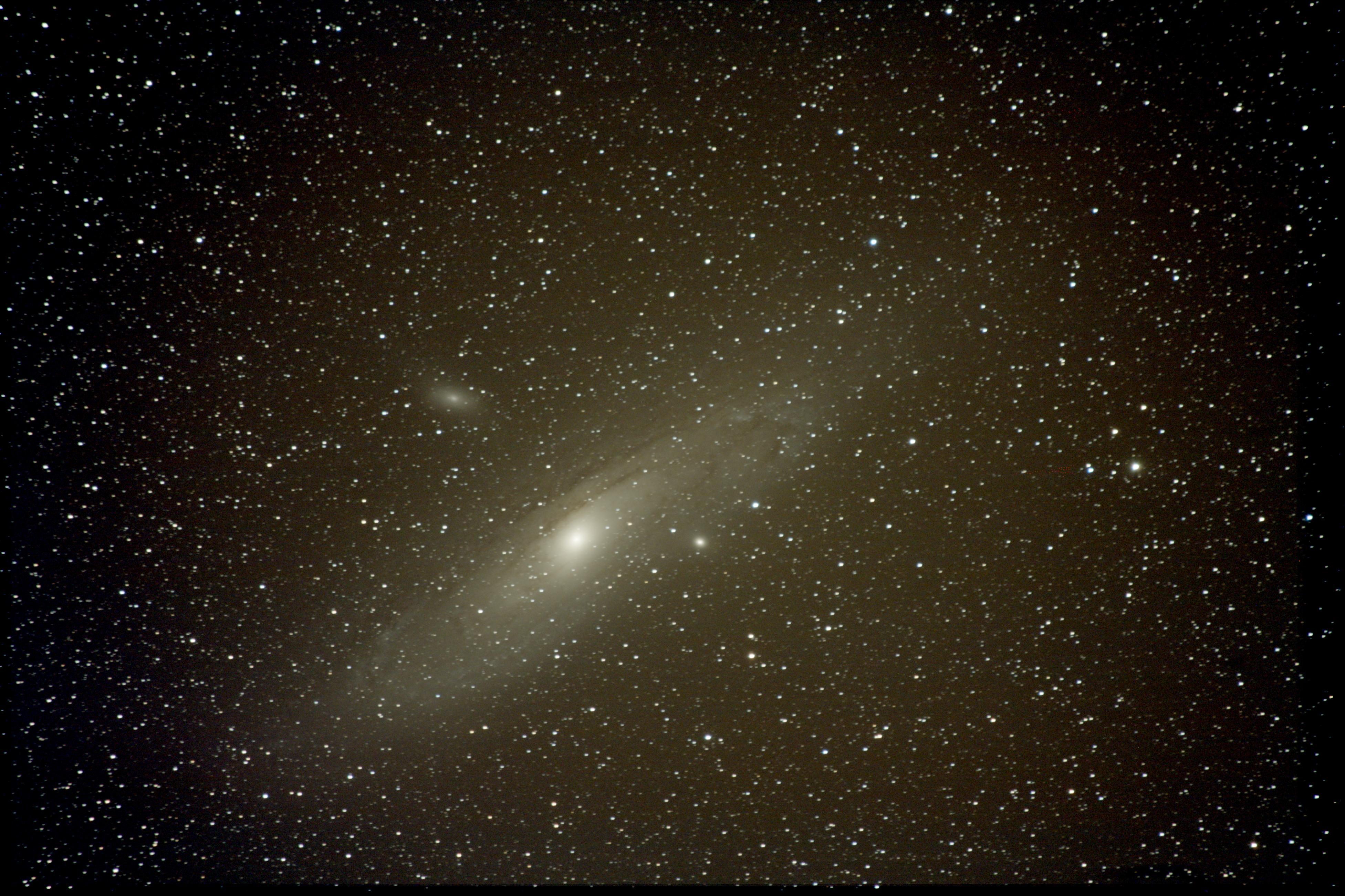

Voila mon soucis , je suis amateur de chez amateur niveau astrophoto ( et encore amateur serait presque professionnel pour moi ! lol ) bref , lorsque j'utilise IRIS pour mes photos tout se passe bien mais lorsque je traite mes photos après l'empilement et que je veux les sauvegarder en jpeg ( pour pouvoir les poster sur Facedebook ) une sorte de très gros halo lumineux surgit uniquement autour du sujet principal et gâche la photo . je possède CS2 mais n'y connaissant rien je ne sais pas du tout comment m'en servir après avoir enregistré mon image en PSD , si quelqu'un pouvait m'expliquer très clairement comment faire et le plus simplement du monde ça serait sympa , merci à tous !!!

si si je fais des flats , le hic c'est que je ne sais jamais combien il faut en mettre ! pareil pour les darks et les off . je vais essayé deposter la photo
comme je n'arrive pas à poster l'image directement ici je l'ai placé directement dans ma galerie , vous pouvez y jeter un oeil , merci d'avance pour votre aide !

ah oui ça je connais j'ai pareil ;)
le vignettage il me semble, je laisse les experts t'en dire un peut plus mais avec le flat tu peut corriger cela normalement, il faut voir s'il est bien fait etc..
Ton image n'est pas si mal. Mais avec quel matériel l'as tu faite ?
M31 n'est pas un objet si simple que ça à photographier. Elle est très lumineuse. Il serait préférable que tu commences sur des objets un peu plus simples, comme M27 par exemple.
Comment as tu fait tes flats ?
les photos ont été réalisées avec un objectif 300mm f5.6 couplé à mon canon1000D défiltré , le tout monté sur une cg5 goto . temps de pose de chaque prise 90s . lorsque je suis sur iris le final semble plutot pas mal pour moi qui suis méga débutant mais dès que je sauvegarde en jpeg ça part en sucette ...
Les flats sont réalisés avec une lampe que je braque sur l'objectif pendant 90s ( peut etre trop long ? ) et la quantité , combien dois je en réaliser ? il ya 40 photos de M31 , 7 darks , 7 offset et 2 flat , je ne sais jamais combien il faut en faire !

Mauvaise idée que de braquer une lampe sur l'objectif...
Comme le dit Keizerx, il faut tendre un tissu blanc sur l'objectif, sans aucun pli, et éclairer de biais pour que le capteur ne puisse pas "voir" l'ampoule. Entre chaque flat, déplace un peu la lampe en restant à la même distance et en éclairant toujours de la même façon histoire d'étaler les irrégularités. Comme cette méthode fourni des flats unitaires de mauvaise qualité, il faut multiplier les flats : une quinzaine est un minimum 15.

Si tu braques une lampe pendant 90sec, tu dois faire saturer tes flats !!! Et ça c'est pas bon du tout.
La dynamique de tes flats doit se trouver au 2/3 de l'histogramme.

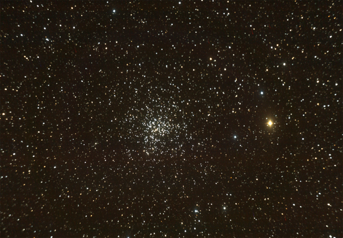

Tiens, regarde une image de M37 prétraitée avec offset et dark, mais sans flat :
Il y a bien un halo circulaire.

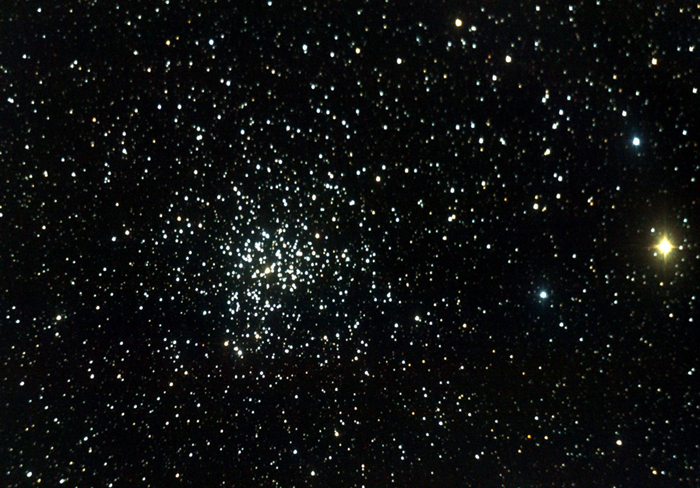

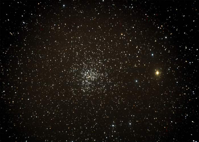

La même avec le prétraitement complet avec offset, dark et flat :
Plus de halo circulaire. Le ciel est orangée (pollution lumineuse) mais de manière plus uniforme ... donc facile à traiter.
Pour info l'image finale, pas à la même échelle :
ça yest j'ai refait l'empilement et le traitement avec des flats , l'image finale est beaucoup plus sympathique et sans halo jaune ! merci donc à tous !!! reste juste à paufiner avec cs2 ...
