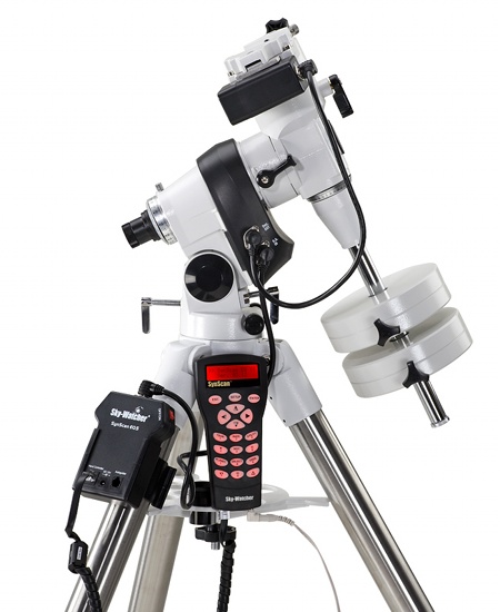

Pour un début tu peux commencer par ça ou similaire (cg5 celestron eq5 SW ou Orion ou vixen gp etc..
Facilement transportable mais qui a ses limites poids 20 Kg environ avec trépied et contre poids (charges maxi visuel 9Kg sans les contre poids)

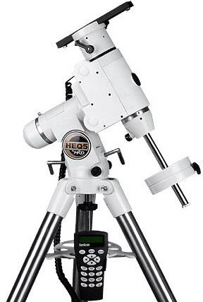

L'entre deux tu a ça HEQ5 Goto
poids environ 25 Kg trépied et contre poids compris (charge maxi visuel 13 Kg sans les contre poids) et facilement améliorable pour avoir une meilleur "EP" erreur periodique
