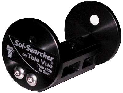

Un chercheur bien pour le solaire est le << sol searcher >> de Televue: pas trop cher, mais faut trouver/fabriquer la bonne embase pour le fixer au tube ...
