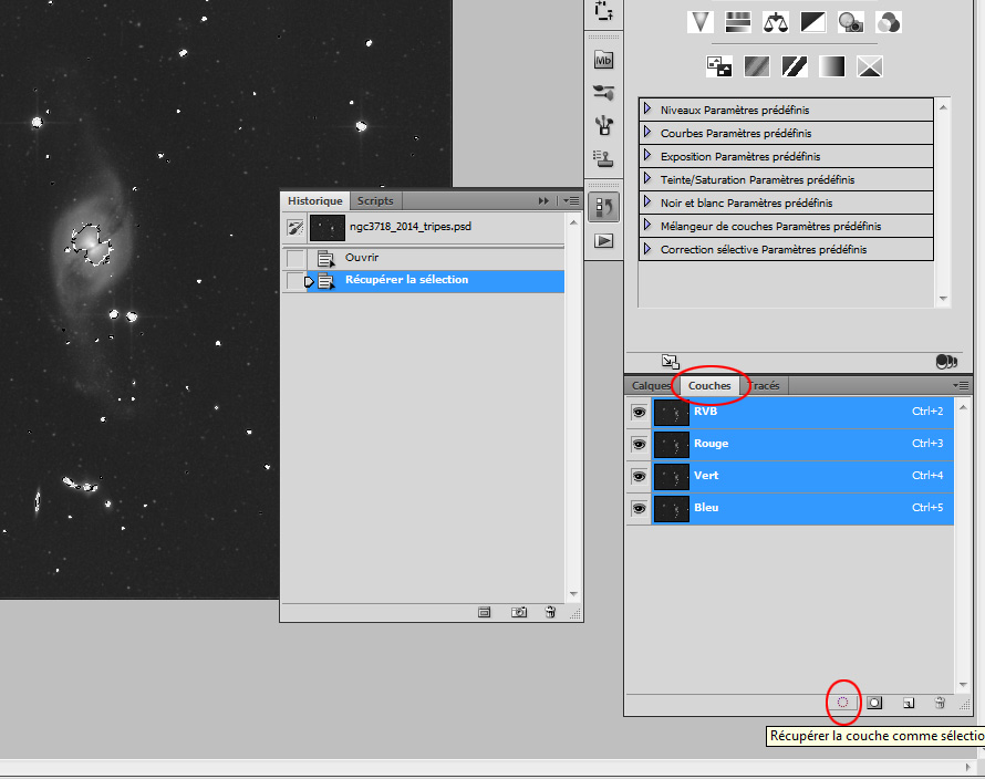

Bonjour, en essayant de tester ce tuto (sans les images qui ne s'affichent pas [j'utilise cs5]), je suis bloqué à :
On vient donc de créer le masque, il ne reste qu'à le convertir en sélection en cliquant sur l'icône Récupération de sélection
Je ne parvient pas à créer le masque.
Comment faut il faire ?
Merci de votre aide.

En attendant le bouton de récupération de sélection se situe sous les calques, c'est un cercle en pointillé.
Salut
tu trouves l'icône dans l'onglet "couches"
selec_et.jpg?psid=1
