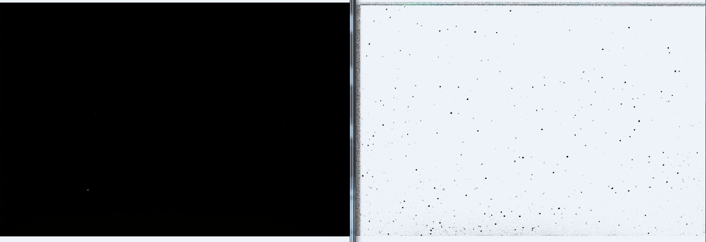

Et bien en faite je suis en apn sur simple trépied et le rendu final est tres sombre.
Merci pour ta reponse je teste ca tout a l'heure.
Il faudrait nous dire le nombre de poses, le temps de pose unitaire/total, si tu fais ton acquisition en Jpeg ou en RAW... Si le signal n'est pas là, aucun traitement ne te permettra de le faire sortir.

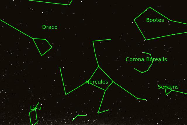

Après une réduction astrométrique, on voit que tu as imagé dans la région d'Hercule :
La focale utilisée était de 18-19 mm. Autrement dit un champ très large de 68x44°.

J'ai essayé de compiler avec dss mais j'ai du trafiquer et faire apres les flat dark etc....
Pose de 30s avec focal 4, iso 400 et longueur focal 18mm le tout en raw
voici une des photos d'origine juste converti en jpg pour pouvoir la poster :
Avec des poses de 30s tu devrais avoir plus de signal. Es tu certain de tes réglages ?
As tu un logiciel pour reconnaitre les constellations ou est ce juste parce que tu les connais bien ?
Non il n'y a rien à faire, en tous cas sur les JPG que tu as postés. Revois tes conditions de prise de vue, ce n'est pas normal de voir aussi peu de choses avec des poses de 30 s.
Maintenant, c'est peut être juste la façon dont tu as converti tes RAWs en JPG qui est la cause de ce souci... Poste un RAW qu'on regarde.
