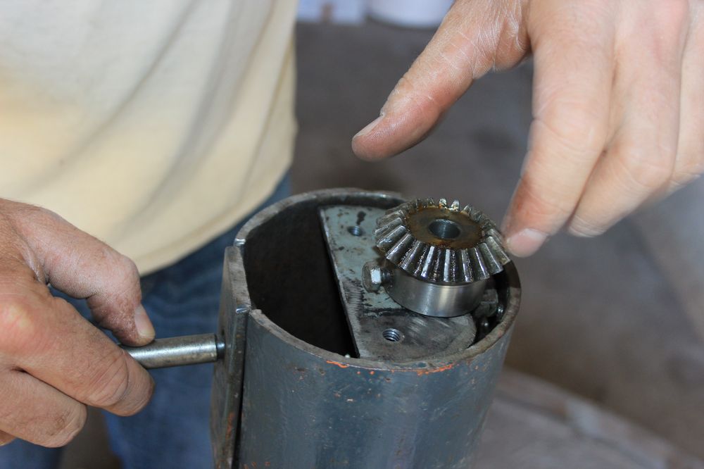

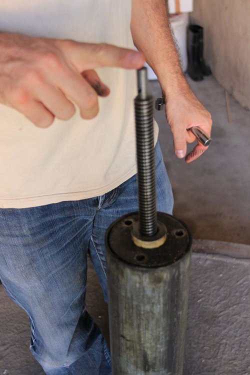

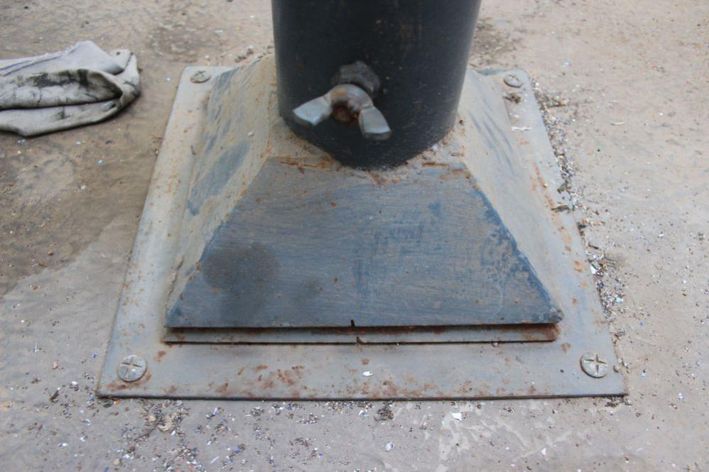

Comme promis, voici quelques explications quant à la manière dont a été géré le problème des vibrations dans la coupole.
Il est bien évident que la présence de 3 ou 4 personnes à l'intérieur aurait pour conséquence de faire trembler l'instrument si celui est "posé" sur le plancher...
Mais ce n'est pas le cas, puisque le télescope reposera directement... sur le sol. Comment est-ce possible?

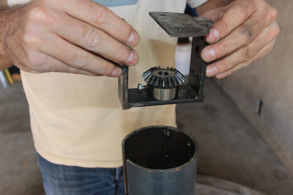

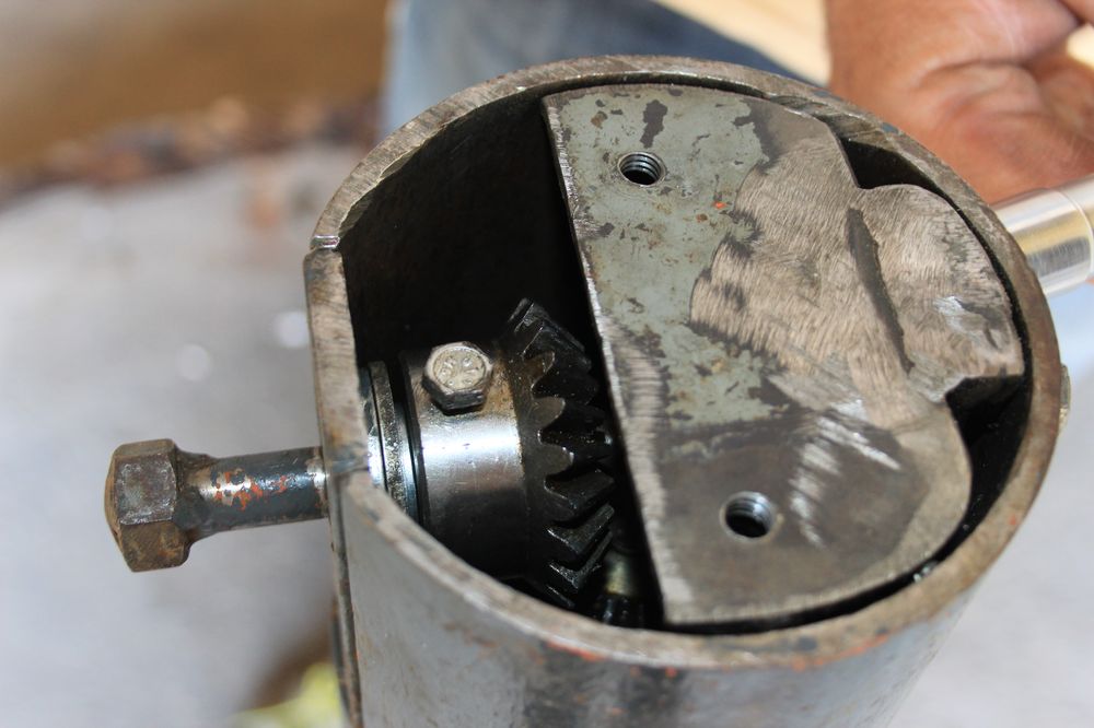

Dans la coupole se trouve un solide pied colonne en acier. Sur le côté, 3 vis: Une en haut actionnable à l'aide d'une clé de type "démonte roue" (celle là même utilisée pour descendre les 4 vérins de stabilisation de la remorque).
Deux servant à bloquer... mais à bloquer quoi?
Et bien à bloquer un second tube à l'intérieur du premier qui descend jusqu'au sol. Un triangle muni de 3 pointes repose alors au sol.
Le premier tube, qui supportera la monture, est alors soulevé de quelques millimètres au dessus du plancher de la coupole. L'instrument est donc désolidarisé du plancher et ne subit donc pas les vibrations.

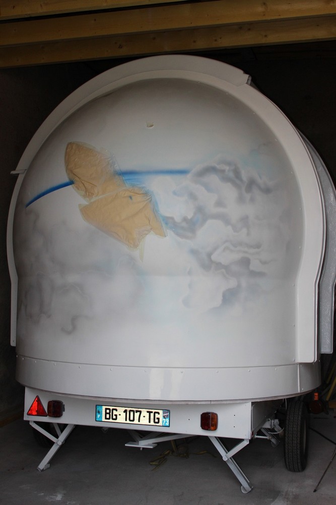

Bonjour à tous

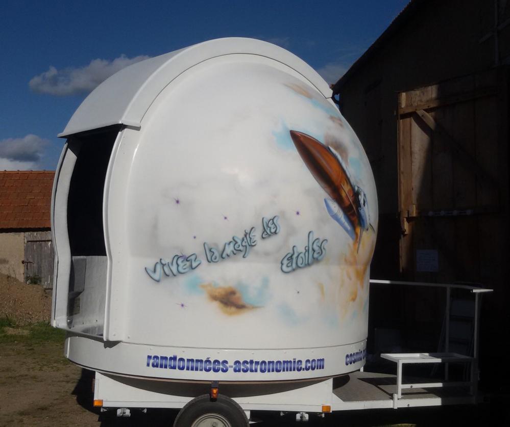

Daniel Mars (Air Décors) vient de commencer la peinture de la décoration à l'aérographe.
Voici la première image. Les autres suivront petit à petit à mesure de l'avancée du travail.
A bientôt.
Erwan.
http://www.randonnees-astronomie.com

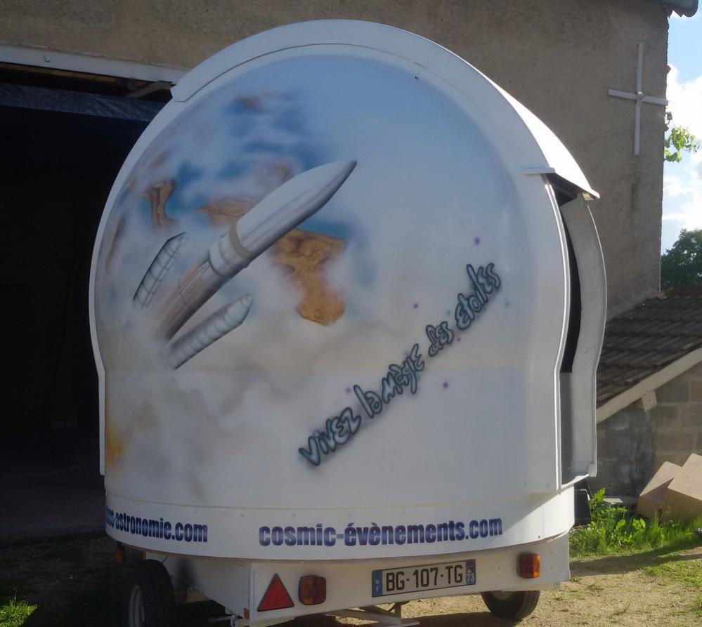

Salut Erwan
Ce Daniel! quel artiste :wub:
Déjà avec ce qu'il a fait sur ton véhicule , on reste baba, mais là !quand on a vu cette coupole avant et maintenant, c'est le jour et la nuit :rolleyes::o

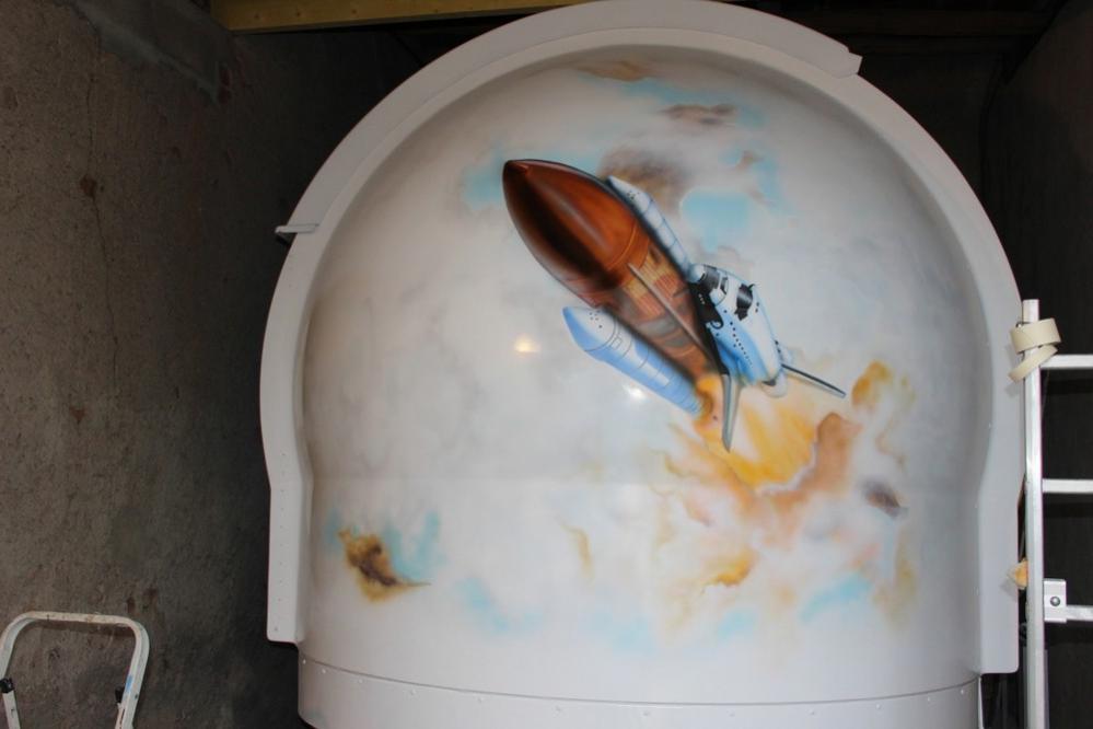

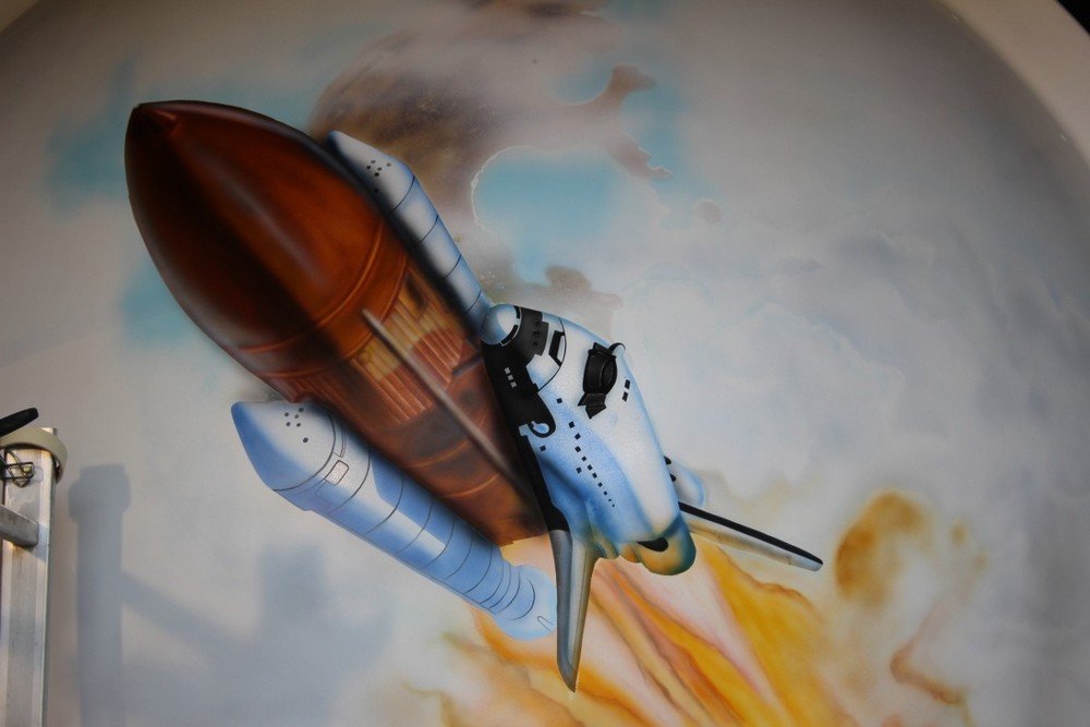

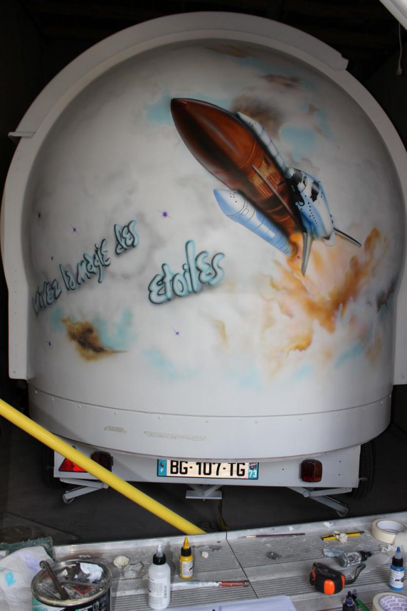

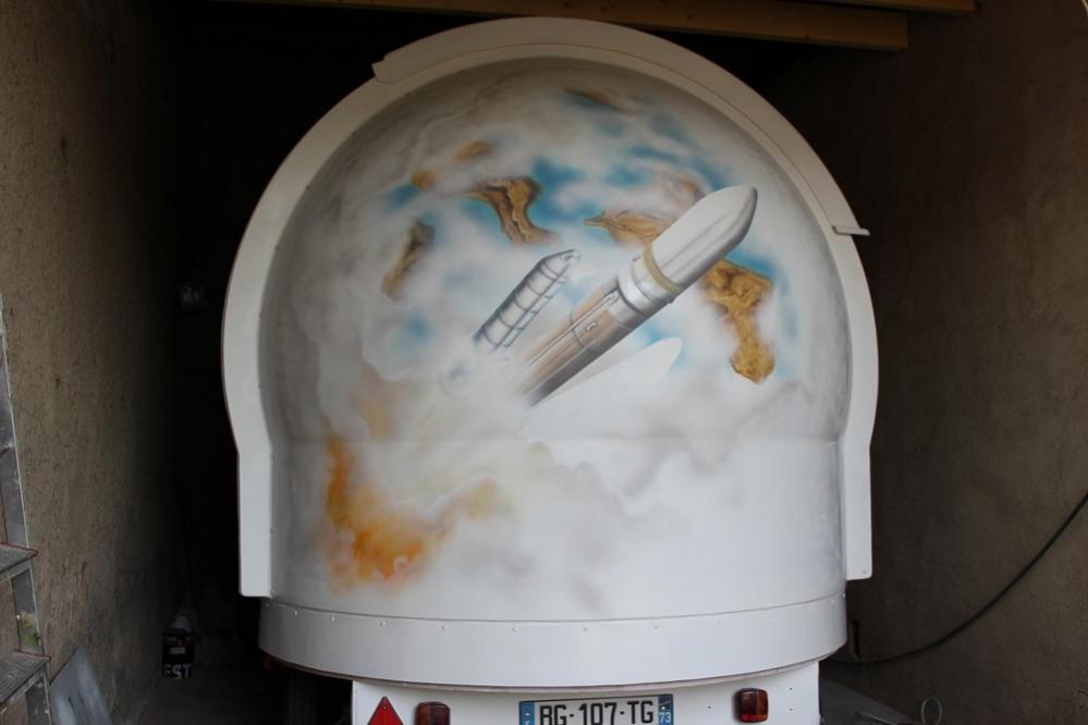

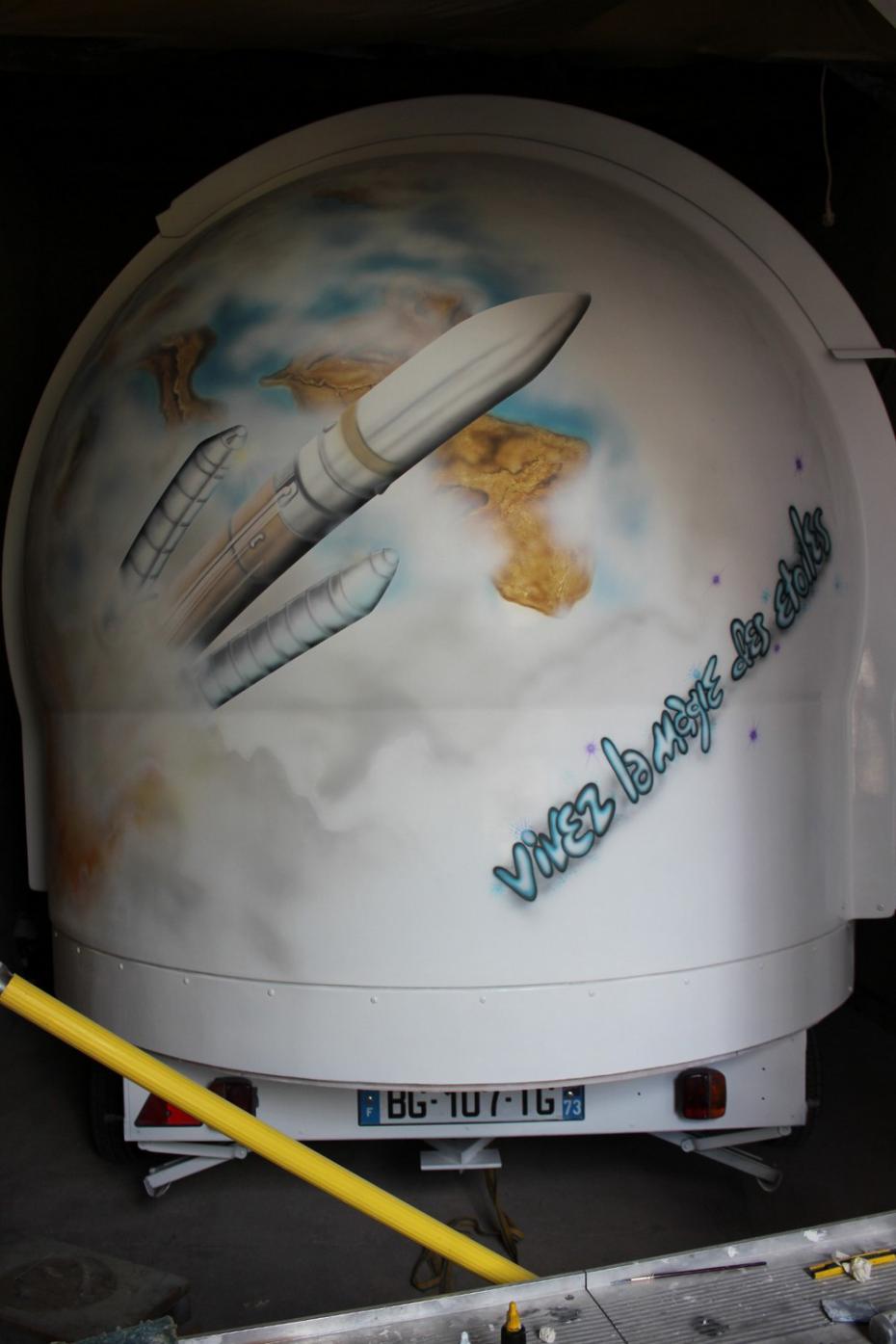

La navette sort des nuages...
Et n'oubliez pas que Daniel peint sur une surface... sphérique.
Excellent, la surface est sphérique et pourtant Daniel est parvenu a donner l'impression que la navette transperce réellement la coupole !!
Je suis convaincu que le public va adorer... Et c'est le but ;)
