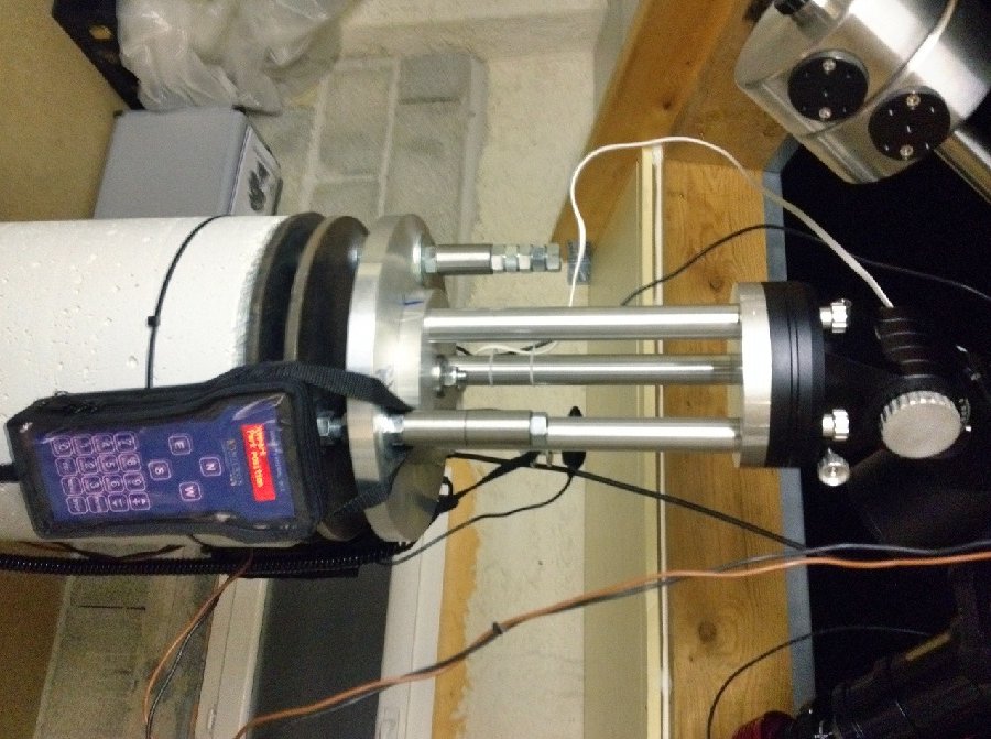

De plus j'ai un problème avec ma ré-hausse actuelle je dois en faire tourné une style ré-hausse avalon ...
quelques photos valent plus qu'un long discours mais si j'y arrive avec ce défaut, vous devez y arriver... :/
il faut savoir que l'aiguille a bougée, juste avec un léger appuis donc nul doute que cela bouge au fil de la soirée... c'est pas énorme mais assez pour foutre la merde !

effectivement la réhausse semble finote pour sa hauteur. un bon truc en alu plein ca sera top rigide :)
ben c'est la ré-hausse de mon ancienne EQ6, a l'époque j'avais fait le pilier un peu plus court car on sait jamais quel monture on risque d'avoir ensuite... ( disquer le pilier bof quoi :/ )
Modifié par Kerrigan

Sinon, oui, il te faut supprimer toute source de flexions...
A ce que je vois 50µm sur 300mm de portée... ca fait tout de meme 34" d'arc, de quoi bien mettre le bazard dans ton modele, alignement polaire, etc,etc...

j'ai confirmé au tourneur fraiseur aujourd'hui. Pour ceux que ca intéresse voici le plan complet de la ré-hausse ( non filetée taraudée pour la fixation monture & pilier, je le ferai moi même )
voici le plan : http://img819.imageshack.us/img819/6473/a1c2.jpg
Le centreur en bas est le même qu'une EQ6 ( au cas ou si votre platine a été faite pour une EQ6 a la base... c'est un juste glissant au pire suffit de le retirer )

Voici la nouvelle ré-hausse exactement comme sur les plans ( j'ai juste percé taraudé moi même pour la fixation monture )
et magie ca ne bouge plus ! :D
