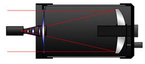

les SCT Fastar ont le secondaire démontable pour mettre un correcteur de champ , est-il possible de mettre a ça place un secondaire pour modifier la focale , changer la coubure pour le planétaire ex:f/20 ou pour le CP f/5? (soit un coef 10 ou 2.5). Pour le f/5 si l'on conserve le diamètre je pense qu'il y aura du vignetage.
Meade avait sorti un modèle LX-200 EMC 10 "f/6.3 natif .
Le miroir secondaire d'un SCT doit être en principe sphérique !pendu! (ça va en faire bondir certains) , si on conserve la lame taillée pour f/10 quelle serait l'incidence sur la TD ?
Si le secondaire est sphérique quelle courbure doit-on lui donner pour avoir f/20 ?
Du boulot pour les matheux ;) ou pour ceux qui savent utiliser les logiciels de simulation de télescope
a+
En effet, pourquoi pas. Mais je pense que le profil de la lame doit intervenir. Tu aurais également le plan focal qui ne serait plus juste derrière le barillet, mais loin en arrière, à l'inverse, dans le baffle du tube.

ben oué , mais tu rajoute des lentilles qui servent de correcteur ,because le miroir à f/2 je t'explique pas la coma , la courbure et le champ utilisable .
Moi je veux renvoyer le focus vers l'arrière ,normal quoi.
le principe
je ne parle que de sct Célestron.
mouais et en position fastar la lame elle fait quoi?
c'est ce qui m'interpelle le plus , la lame corrige le primaire ou l'ensemble?
Théoriquement le primaire sur un smith est sphérique ,parabolique sur le cassegrain ,mais comme le secondaire n'est je ne pense pas hyperbolique comme sur un cassegrain , c'est vraiment le flou total pour moi.
quand au plan focal il recule sur le sct quand tu déplace le miroir principal et la focale est modifiée donc la meilleure option serait un PO si l'on modifie le rapport du secondaire.

dans le cas des Meade c'est le secondaire qui est plus gros et qui a un rapport multiplicateur plus petit.
primaire f/2
secondaire multipie par 5 soit f/2x5= f/10
quand tu est en fastar , tu récupère la focale du primaire f/2 et tu as sur la lame le correcteur spécial fait avec des lentilles (en gros comme un mpcc sur un newton) ça enlève la coma , corrige la courbure du miroir primaire.
mon propos c'est juste de faire un miroir secondaire qui multiplie par 10 pour avoir une focale à f/20 sans mettre de barlow ou à f/5 sans réducteur de focale .(si on a un hiver aussi pourri que le précédent , on va pouvoir pousser du verre)
Bin la lame est toujours là et doit jouer un rôle... Je pense que la lentille Fastar doit être étudiée, complémentaire à la lame.
Il faudrait que tu retires la lame et que tu te fasses un support type newton pour mettre le fastar.. et tu serais fixé sur le rôle de la lame.
  Citation
Elle doit corriger l'ensemble, les 3 éléments optiques (primaire, secondaire et lame sont probablement appareillés). Faudrait questionner Marc Patry.

Si tu modifies le rapport du secondaire, que devient l'appareillage avec la lame ?
Ceci dit tu peux obtenir un peu plus de focale (ex : F11) en plaçant un CCD plus loin derrière le barillet, par exemple du F11. Mais je ne sais dans quelle mesure on peut poursuivre cet allongement...
Oui, c'est un des problèmes. Le deuxième est la focale plus courte : le foyer va rentrer pas mal. Ensuite la coma. Le SCT est optimisé pour F10, le bord de champ à F5 risque d'être très mauvais sans correcteur supplémentaire.
La lame est faite pour corriger la coma du primaire, pas d'incidence négative à F20 à priori.
Le double de celle du F10, ça va faire beaucoup...
